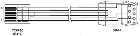

    Проблема в кабеле. В кабеле КС1, идущем в комплекте с ПЛК, есть перемычка (4-5), которая переводит контроллер в режим программирования по порту «Debug RS-232», несмотря на загруженную программу. Проверка перемычки осуществляется после перезагрузки.
    Для связи ПЛК с ИП320 (или СП3хх) вам необходим кабель КС2 (см. схему).
    кабель КС2
    В случае подключения панели по порту Debug рекомендуется ПЛК программировать по порту Ethernet или USB. Если такой возможности нет, нужно строго соблюдать порядок действий:
