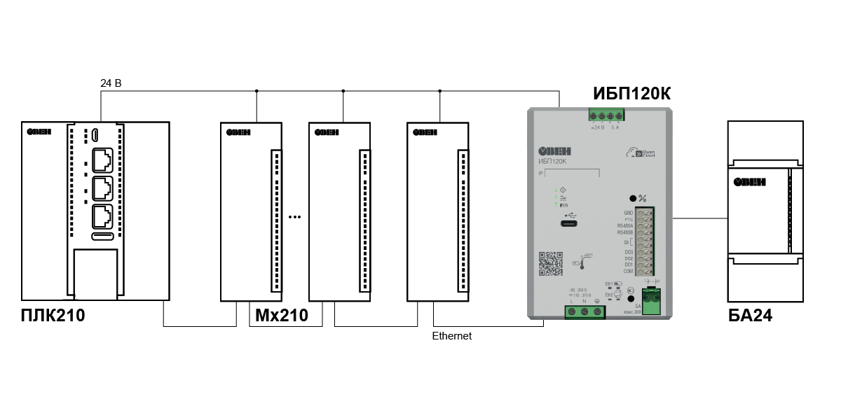

    Стабилизированное питание и передача данных о состоянии питания по сети Ethernet в ПЛК верхнего уровня
