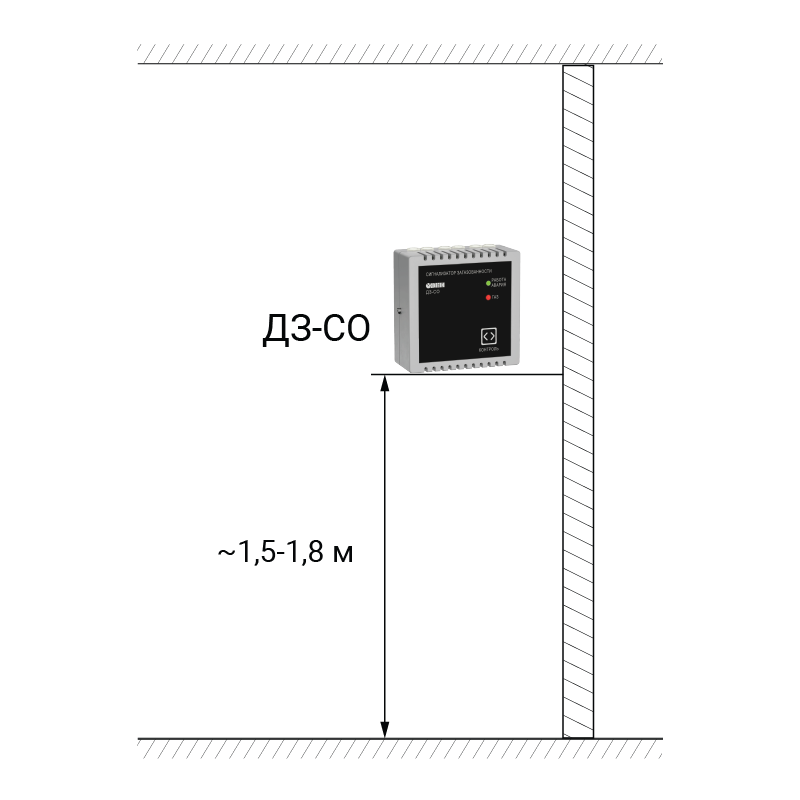

    Датчик загазованности ОВЕН ДЗ-СО следует устанавливать так, чтобы вентиляционные прорези были снизу и сверху, чтобы возникающая в этом случае естественная конвекция поставляла к сенсору газовую смесь для повышения быстродействия. Кроме того, такое расположение датчика снижает дополнительную погрешность от саморазогрева электронной платы.
    Правила установки на парковках
    При выборе места установки необходимо соблюдать следующие рекомендации:
    • Датчики угарного газа устанавливаются по всей площади подземной парковки.
    • Согласно нормативной документации – один датчик может контролировать 200 м2 пространства паркинга (это радиус 8 метров, если устройство устанавливается на стены и столбы).
    • Датчики располагаются на уровне органов дыхания человека, как правило, 1,5 – 1,8 м от уровня пола.
