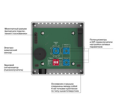

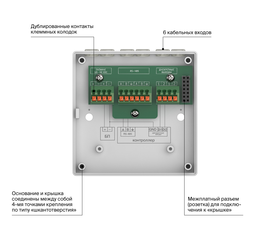

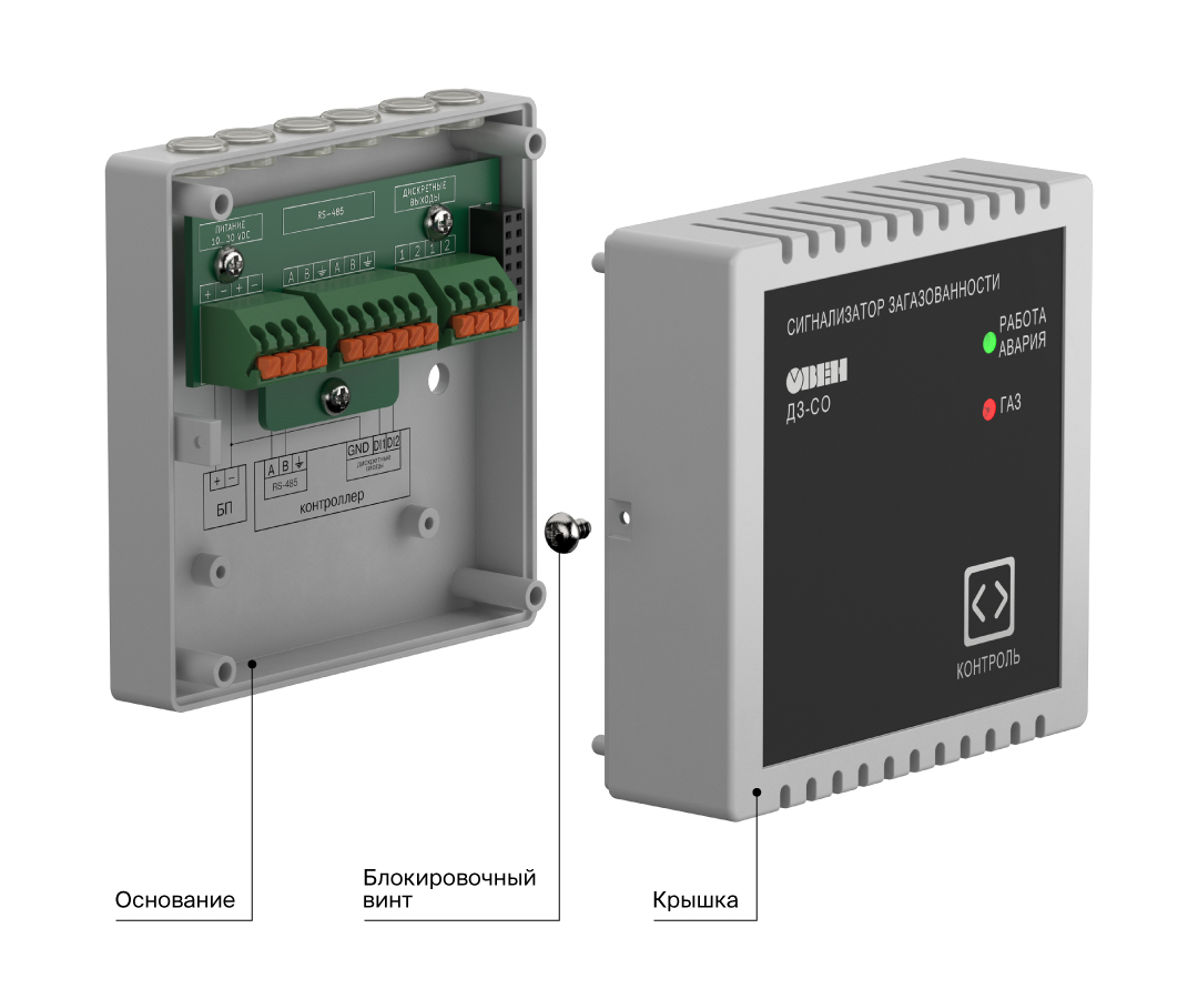

    Конструктив ДЗ-СОСигнализатор состоит из основания и крышки, соединенных межплатными разъемами и зафиксированных блокировочным винтом.

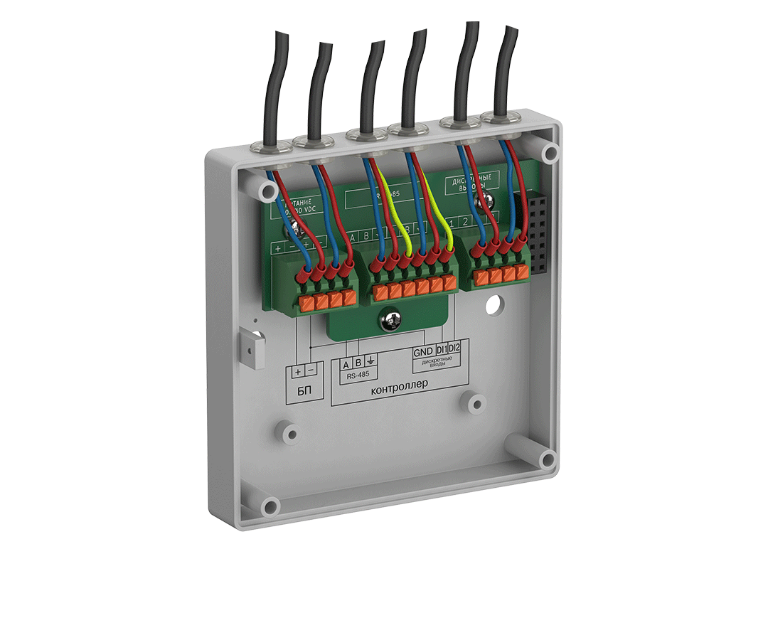

    Для быстрой и удобной сборки в шинную топологию сети RS-485 и дискретных выходов в сигнализаторе установлены дублированные контакты клеммных колодок и шесть кабельных вводов.
    Клеммные колодки рассчитаны на подключение проводников сечением от 0,35 до 0,75 мм². При этом конструкция клеммников позволяет без проблем подключать и провода большего сечения:
    • до 1,5 мм² для одножильных проводов;
    • до 1,5 мм² многожильных проводов, скрученных и залуженных;
    • до 1,0 мм² многожильных проводов, обжатых в наконечник 1,0 мм².

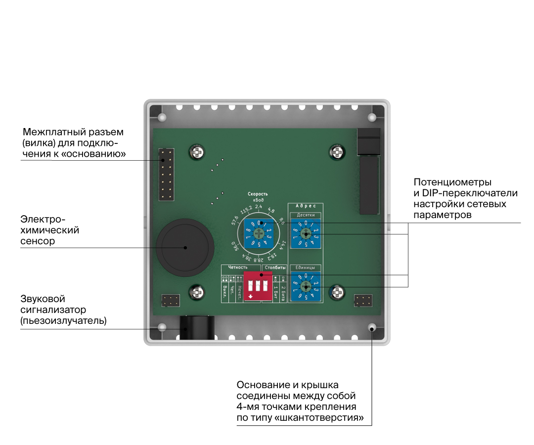

    Настройка сетевых параметров ДЗ-СОНастройка сетевых параметров осуществляется с помощью потенциометров и DIP-переключателей. Это позволяет проверить и изменить настойки устройства прямо на объекте во время пусконаладки
