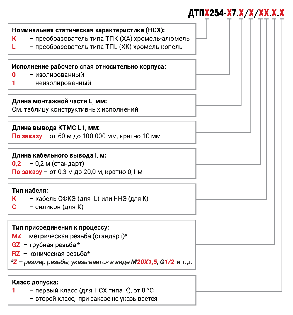

    Преобразователи термоэлектрические на основе КТМС с кабельным выводом, мод.254
    Термопары с кабельным выводом мод.254
    ДТПХ254-Х7.Х/Х/ХХХ
    Индивидуальный заказ
    К
    преобразователь типа ТПК(ХА) хромель-алюмель
    L
    преобразователь типа ТПL(ХК) хромель-копель
    Исполнение рабочего спая относительно корпуса
    изолированный
    неизолированный
    Длина монтажной части L, мм
    60
    80
    100
    110
    120
    160
    180
    200
    250
    320
    400
    500
    600
    630
    1000
    Длина вывода КТМС L1, мм
    60
    80
    100
    200
    300
    500
    700
    1000
    1200
    2000
    5000
    10000
    20000
    Длина кабельного вывода l, м
    0,2
    0,3
    0,5
    0,6
    0,8
    1,0
    1,5
    1,8
    2,0
    3,0
    4,0
    5,0
    7,0
    10,0
    20,0
    Тип кабеля
    К
    СФКЭ или ННЭ
    С
    силикон
    Класс допуска
    .1
    первый класс (для HCХ типа K), от 0 °С
    второй класс, при заказе не указывается
    Пример обозначения при заказе: ДТПК254-07.100/5000/10,0С.1
    Это означает, что изготовлению и поставке подлежит термоэлектрический преобразователь с чувствительным элементом КТМС «хромель-алюмель», материал арматуры 12Х18Н10Т, материал защитной оболочки КТМС – AISI321, c диапазоном измерения температуры: -40… +800°С, с изолированным рабочим спаем, диаметром КТМС 3 мм, длиной монтажной части L1=100 мм, длиной вывода КТМС L2=5000 мм, длиной силиконового кабельного вывода 10 м; конструктивное исполнение 254.
