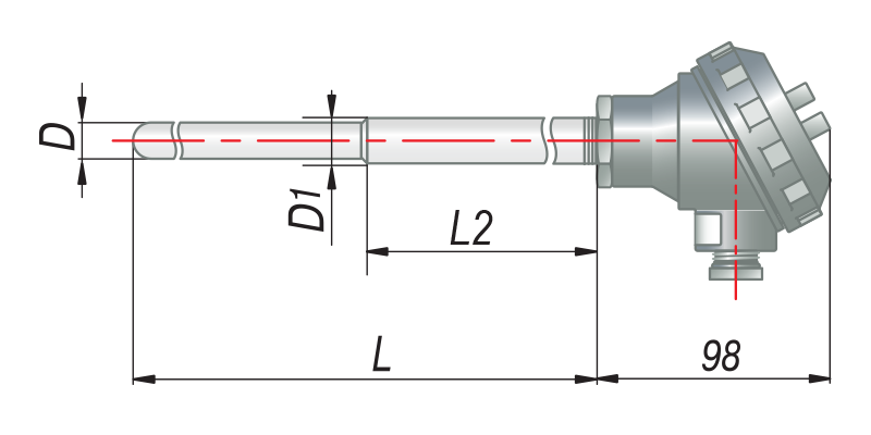

    Да, действительно, длина L2 – размер металлической части – варьируется в зависимости от общей длины монтажной части L. Ниже приведены типоразмеры L и L2.
    Конструктивные размеры монтажных частей ДТПХ145, ДТПХ155
    L, мм
    L2, мм
    250
    80
    320
    80
    400
    80
    500
    80
    630
    80
    800
    200
    1000
    400
    1250
    650
    1600
    1000
    2000*
    1400*
    * Только мод. 145

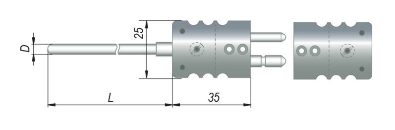

    Монтажной частью термопары мод. 284 является КТМС без дополнительной защитной арматуры. Мы можем изготовить датчик с очень длинной монтажной частью L, вплоть до 100 м.

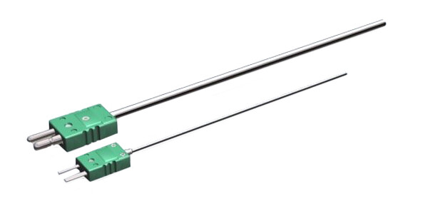

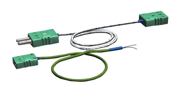

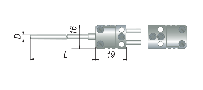

    Тип вилки зависит от диаметра КТМС: вилкой мини-разъема комплектуются термопреобразователи с КТМС Ø1,5-3 мм (модели 364, 374, 384). Вилкой стандартного разъема – датчики с КТМС Ø3-6 мм (модели 284). Адаптеры для подключения датчиков к измерительной линии поставляются отдельно с заказываемой длиной удлинительного кабеля (или без него). Они также бывают двух модификаций: мини- и стандартные.
