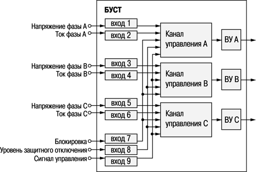

    Функциональная схема БУСТ

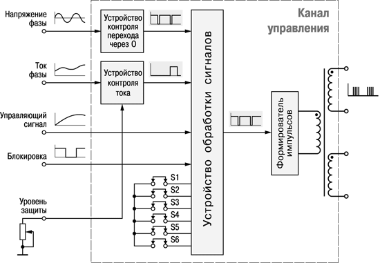

    Схема канала управления
    Три канала для управления одно-, двух- или трехфазной нагрузкой
    Прибор имеет три идентичных канала управления тиристорами или симисторами. Каждый канал соответствует одной из фаз. При управлении однофазной или двухфазной нагрузкой используется один или два первых канала.
    Входы
    Всего в приборе БУСТ 9 входов. Каждый канал управления имеет 2 входа для контроля:
    • перехода напряжения фазы через 0 (используется для внутренней синхронизации устройства обработки сигналов);
    • тока фазы (используется для защитного отключения).
    Кроме того, БУСТ имеет 3 входа, общих для всех трех каналов:
    • управляющий вход;
    • вход блокировки;
    • вход для задания уровня защитного отключения.

    Защита симисторов и тиристоров. Аварийное отключение
    БУСТ обеспечивает защиту силовых тиристоров или симисторов при возникновении аварийных ситуаций: короткого замыкания или превышения номинального тока в нагрузке. Для этого последовательно с нагрузкой на каждой фазе устанавливается трансформатор тока, вторичная обмотка которого подключается ко входу устройства контроля тока. Уровень защитного отключения задается пользователем при помощи внешнего переменного резистора номиналом 100 кОм.
    При превышении заданного порога происходит аварийное отключение, при котором управление блокируется и светодиоды, индицирующие уровень управляющего сигнала, начинают мигать. Снятие аварийного состояния происходит при выключении питания прибора.
    Плавный выход на заданный уровень мощности
    Прибор позволяет плавно достигать заданной мощности и тем самым избегать резких перегрузок питающей сети. При включении прибора или при скачкообразном изменении управляющего БУСТом сигнала мощность в нагрузке возрастает не скачкообразно, а плавно. При скачкообразном изменении уровня сигнала на входе БУСТа мощность на нагрузке изменяется со скоростью 20 % в секунду, а время изменения мощности на нагрузке от минимального значения до максимального составляет 5 секунд.
    Управляющий сигнал для регулирования мощности активной нагрузки
    БУСТ может применяться для автоматического регулирования мощности активной нагрузки. Для этого на управляющий вход БУСТа подают выходной сигнал регулятора (например, ОВЕН ТРМ101):
    • напряжения 0...10 В;
    • тока 0...20 мА, 4...20 мА или 0...5 мА.
    С помощью БУСТа можно вручную управлять симисторами или тиристорами. Для этого к управляющему входу нужно подключить внешний переменный резистор 10 кОм.
    Выходы. Управление нагрузкой
    Выходным устройством каждого канала является импульсный трансформатор с двумя вторичными обмотками. Это позволяет подключать к каждому каналу прибора либо симистор, либо два встречно включенных тиристора с током управления в импульсном режиме до 300 мА.
    Блокировка управления
    Прибор имеет функцию блокировки, позволяющую организовать аварийное или технологическое отключение нагрузки. На вход прибора «блокировка» подается внешний сигнал с одного из устройств: TTL-уровня, «сухого» контакта (кнопки, тумблера, геркона или реле), транзистора n–p–n-типа.
    При снятии сигнала блокировки прибор плавно возвращается на заданный уровень мощности.
