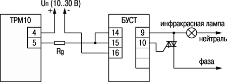

    Пример подключения ТРМ10 к БУСТу
    Пример подключения ТРМ10 к БУСТуБУСТ может преобразовывать аналоговый сигнал в ФИМ-сигнал, что позволяет использовать его совместно с приборами ОВЕН, имеющими на выходе ЦАП «параметр–ток 4...20 мА». Например, для управления яркостью свечения инфракрасной лампы при сушке краски.
