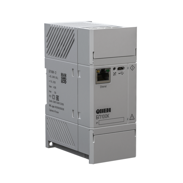

    Лицевая панель блока питания БП100К, БП120К
    На лицевой панели блоков питания БП100К и БП120К размещены разъемы для Ethernet и MicroUSB, сервисная кнопка, индикаторы «Работа» и «Авария», поле для нанесения IP-адреса (тонким маркером или наклейка).
    Сервисная кнопка  предназначена для:
    • восстановления заводских настроек;
    • установки IP-адреса;
    • обновления встроенного ПО.
    Событие
    Индикаторы
    Дискретный выход
    Работа Работа
    Авария Авария
    DO1A
    DO1C
    Номинальнаянагрузка
    Светится зеленым
    Не светится
    Разомкнут
    Замкнут
    Режим ограничения выходного тока
    Светится оранжевым
    Не светится
    Замкнут
    Разомкнут
    Режим КЗ
    Светится красным
    Не светится
    Замкнут
    Разомкнут
    Перегрев блока, выходное напряжение отсутствует
    Не светится
    Светится красным
    Замкнут
    Разомкнут
    Перегрев блока, выходное напряжение есть
    Не светится
    Светится оранжевым
    Замкнут
    Разомкнут
