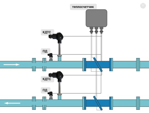

    Итак, узел учёта тепловой энергии (УУТЭ): что из себя представляет, для чего он нужен и из чего состоит? УУТЭ – это комплекс взаимосвязанных устройств и приборов, которые обеспечивают фиксацию расхода тепловой энергии, контролируют объем, давление и температуру теплоносителя. Все измерительные элементы подключаются к прямому и обратному трубопроводам.
    Основные функции современного УУТЭ:
    • Контроль рационального использования тепловой энергии.
    • Контроль работы систем гидравлики.
    • Финансовый расчет (между потребителями и поставщиком тепловой энергии).
    • Архивирование измеренных данных (температура, давление, расход).
    Как правило, все элементы УУТЭ располагаются в подвале здания. В состав УУТЭ входят:
    • Теплосчетчик.
    • Запорная арматура.
    • Расходомер.
    • Грязевик.
    • Преобразователи давления.
    • Датчики температуры – комплекты термометров сопротивления.
    О последних расскажем подробнее. В УУТЭ применяются не просто термометры сопротивления, а их согласованные пары. Комплект термометров сопротивления – это два датчика температуры с абсолютно одинаковыми техническими параметрами и минимальным расхождением по точности. Применяются они только в составе УУТЭ, поскольку в остальных технологических задачах, как правило, такая согласованность не требуется. Датчики из пары, установленные в прямом и обратном трубопроводах, обеспечивают измерение температуры теплоносителя на входе в здание и на выходе из него, предоставляя теплосчетчику всю необходимую для расчетов информацию.

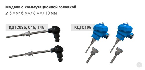

    Компания ОВЕН выпускает комплекты термометров сопротивления КДТС для теплосчетчиков с наиболее востребованными сенсорами (НСХ) и в наиболее востребованных конструктивных исполнениях:
    • НСХ: РТ100/500/1000.
    • Подключение: 2-, 4-проводная схема А или В класс допуска.
    • Диапазон температур: от 0 до +150 °С.
    • Расхождение не более 0,1 %.
    • Межповерочный интервал 4 года.

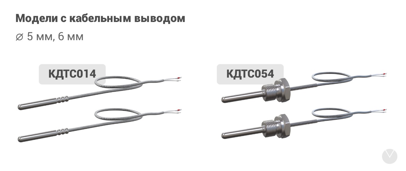

    Модели с кабельным выводом: диаметр 5 мм/ 6 мм
    Модели с коммутационной головкой: диаметр 5 мм/ 6 мм/ 8 мм/ 10 мм

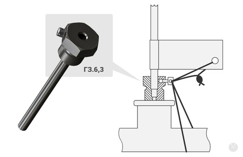

    Для достижения быстрого отклика датчика на изменение температуры контролируемой среды (снижение показателя тепловой инерции) рекомендуется использовать датчики с малыми диаметрами монтажной части и соответствующими им гильзами малого диаметра ГЗ.6,3.
    Например, для модели КДТС105 гильзы идут в комплекте, а для моделей КДТС014, 054 и 145 их нужно докупать отдельно.
    • КДТС014 + ГЗ.6,3.С.5.Б.х.10.L
    • КДТС054 + ГЗ.6,3.С.6.Н.х.х.L
    • КДТС145 + ГЗ.6,3.С.6.П.х.х.L
    Толщина стенок у таких гильз 0,8–1 мм, а внутренний зазор между стенками гильзы и датчика составляет всего 0,2–0,5 мм, т.е. датчик КДТС заходит в гильзу практически вплотную к стенкам гильзы, что обеспечивает быструю теплопередачу к чувствительному элементу.
    Модели гильз под датчики без штуцера ГЗ.6,3.С.х.Б.х.10.L комплектуются пломбировочным винтом со специальными отверстиями для фиксации пломбы.
