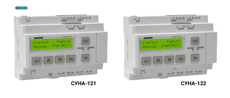

Мы продолжаем рассказывать о возможностях наших продуктов с готовой логикой для различных отраслей. В этой статье поговорим о специализированных контроллерах для управления насосами СУНА-121 и СУНА-122.
Насосное оборудование применяется везде: в быту, промышленности, водоподготовке, строительстве, сельском хозяйстве, пожаротушении и т.п. Если говорить о системах с двумя и более насосами, то становится очевидным, что для их слаженной работы требуется головное управляющее устройство – контроллер.
В нашем ассортименте для управления насосами представлена линейка контроллеров СУНА, в состав которой входят две группы приборов: СУНА-121 – для насосов, работающих от сети, и СУНА-122 – для управления насосами с ПЧ. Всего в линейке 14 готовых алгоритмов.
