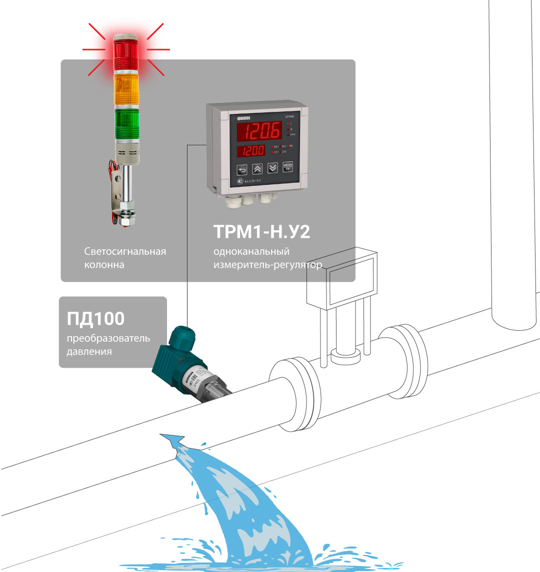

    Пример внедрения терморегулятора на объект
    Необходимо контролировать аварийно-низкое давление в контуре отопления с сигнализацией о возможной утечке и остановом работы насоса циркуляции, чтобы предотвратить его выход из строя при работе на «сухую».
    Благодаря внедрению регулятора ТРМ1 и датчика ПД100 при снижении давления ниже критического насос будет незамедлительно остановлен, и не выйдет из строя. В качестве дополнительных действий необходима врезка датчика давления в точке подключения к трубопроводу через разделитель сред, монтажные работы по установке устройства ТРМ, прокладка линии связи от прибора до датчика и наладка ТРМ. При необходимости ТРМ способен передавать информацию об измеренном значении по цифровому интерфейсу для диспетчеризации.

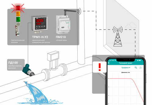

    Пример внедрения диспетчеризации на объект
    Необходимо передавать данные об аварийно-низком давлении контура отопления на телефон главному инженеру обслуживающей организации. Это позволит немедленно получить информацию об опасном событии на объекте и принять необходимые меры по диагностике причин и/или устранению последствий аварии, чтобы сохранить подачу тепла потребителям.
    Для диспетчеризации необходимо удостовериться, что устройство, отслеживающее аварию по месту, может передавать информацию по цифровому интерфейсу. Для этого необходимо подключить к нему модем Пх210 (передача данных по GSM, WIFI, Ethernet), произвести первичную настройку модема через личный кабинет сервиса на ПК и выбрать опрашиваемое событие для вывода на телефон.
    Далее нужно установить приложение OwenCloud на телефон главного инженера, войти в аккаунт для управления и разрешить всплывающие уведомления для приложения.

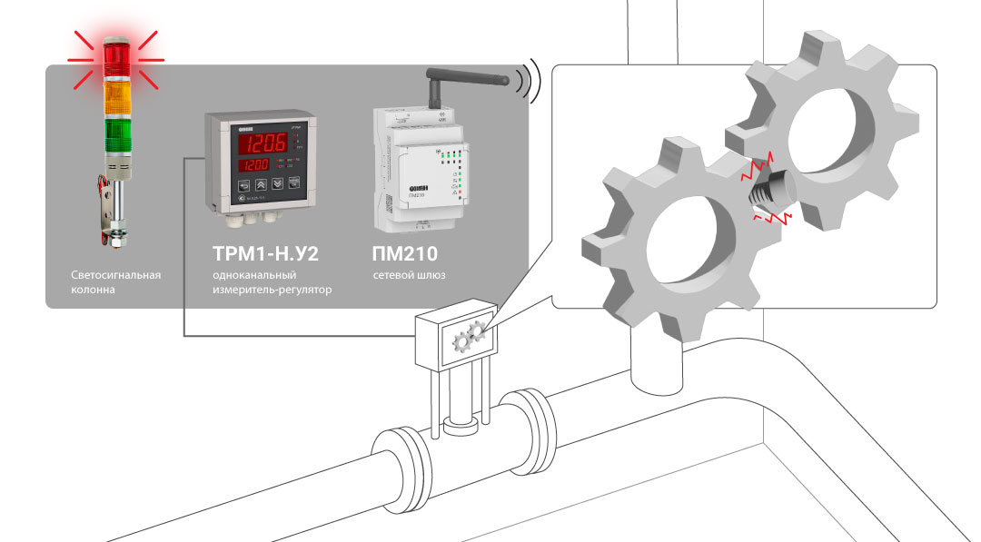

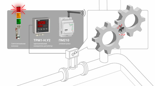

    Пример модернизации без затрат
    Необходимо сигнализировать об отсутствии реакции регулирующего клапана контура отопления на управляющие команды (LBA). Это нужно для информирования об обрыве линии связи, неисправности источника сигнала или сервопривода КЗР, или заклинивании механической части КЗР. Прибор автоматически отслеживает факт «зависания» клапана и немедленно информирует об этом.
    Чтобы отслеживать данное событие, нужно включить функцию LBA и настроить два параметра, определяющих состояние аварии по индивидуальным условиям работы объекта.
    Подробнее о функции контроля аварии.
