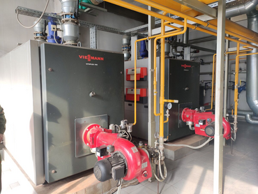

    Перед модернизацией котельная заказчика состояла из трех котлов: два Vitoplex мощностью 1700 кВт, работающих в каскаде и управляемых через Vitotronic 333 и Vitotronic 100, и отдельно стоящий котел Vitoplex мощностью 400 кВт, также управляемый через Vitotronic 100. Все котлы были оснащены модулируемыми горелками Weishaupt.

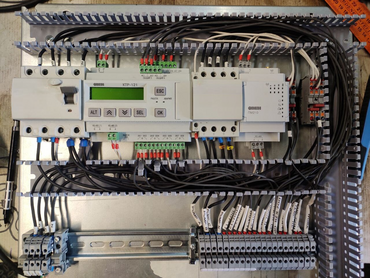

    На первом этапе модернизации системы управления котельной контроллер Vitotronic 100 на котле мощностью 400 кВт был заменен на котельный контроллер КТР-121 от компании ОВЕН. Это позволило значительно расширить функциональность системы, обеспечив более гибкое управление и мониторинг работы котла, а также эффективно управлять модулируемой горелкой Weishaupt и контролировать работу котлового насоса, обеспечивая при этом контроль температуры на подающем и обратном трубопроводах котла.
    Параллельно с заменой контроллера к каскадному контроллеру Vitotronic 333 была подключена панель оператора СП307 через шлюз LM-Gate. Это позволило интегрировать систему с сетью Modbus RTU и расширить возможности мониторинга и управления. Панель оператора также была подключена к облачному сервису OwenCloud через шлюз ПМ210, обеспечивая удаленный доступ к данным о состоянии котельной.
    Важной частью системы стало программируемое реле ПР200, установленное в щите управления. Оно отвечает за прием сигналов аварий и управление внешними устройствами, такими как газовый клапан, обеспечивая оперативное реагирование на аварийные ситуации.
    Чтобы расширить сеть Modbus и обеспечить связь с удаленными устройствами, был установлен конвертер МКОН. Он позволил преобразовывать протокол Modbus в Modbus TCP и обратно, обеспечивая возможность расширения сети на любые расстояния.
    Система сигнализации в комнате охраны была улучшена, позволяя оперативно реагировать на аварийные ситуации и мониторить параметры работы котельной.
