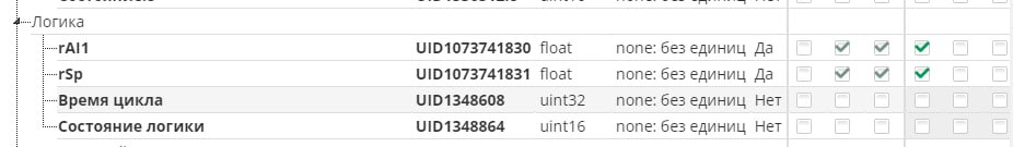

    • В приборах ПР103 и ПР205 при внесении определенных изменений в текущий проект Owen Logic – в OwenCloud для некоторых параметров нарушалась привязка к событиям и мнемосхемам.

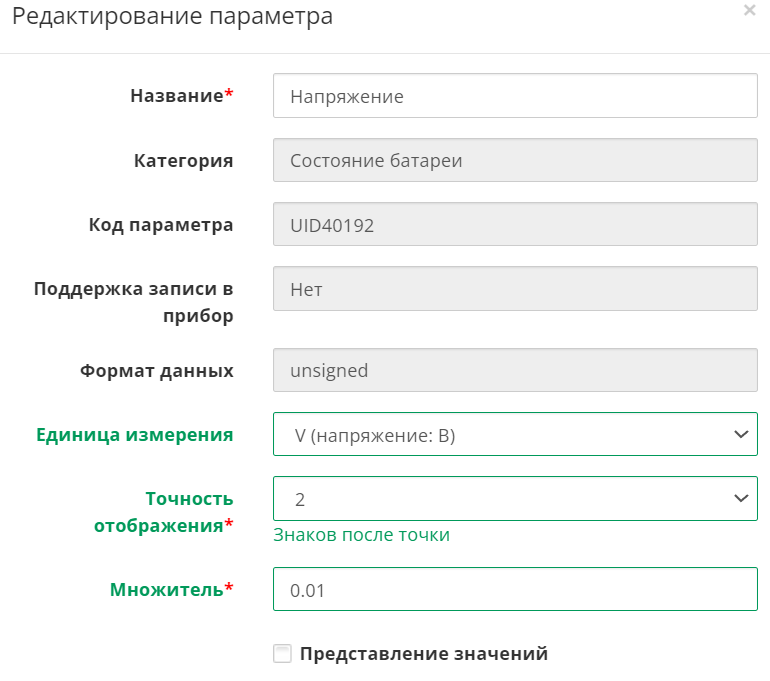

    • Для приборов Мх210 – в OwenCloud нельзя было добавить текстовые представления значений или изменить точность отображения значений, например, напряжение встроенной батареи отображалось в виде: 3052.
    Совместно с командой Owen Logic мы проанализировали эти проблемы и нашли решения:
    • При сохранении проекта в Owen Logic начиная с релиза от 15.02.2024, информация об уникальном коде параметра (UID) будет сохранена в проекте, и при последующих изменениях в проекте, уникальный код параметра (UID) меняться не будет. Именно к уникальному коду (UID) параметра, в OwenCloud привязаны события, мнемосхемы и пользовательские графики.
    • Для всех автоопределяемых приборов (ПР103, ПР205, Мх210, ПЛК с CODESYS V3.5) в OwenCloud появилась возможность задавать:
      • название параметров;
      • точность, множитель, размерность;
      • текстовые представления значений, например, задавать «0» – выключено и «1» – включено.
    Теперь напряжение от модуля Мх210 вы сможете сделать читаемым даже простому пользователю.
