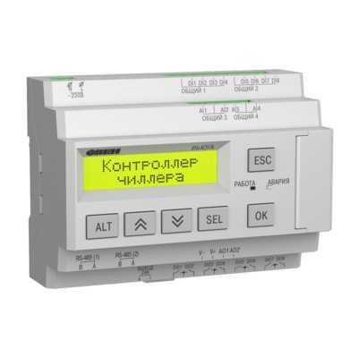

    Старт продаж нового контроллера одноконтурного чиллера ВЬЮГА-1
    С 10 марта компания ОВЕН начинает продажи ВЬЮГА-1 – контроллера управления чиллером с одним фреоновым контуром на базе поршневых или спиральных компрессоров.
    ВЬЮГА-1 контроллер с готовым алгоритмом для управления одноконтурным чиллером
    ВЬЮГА-1 автоматизирует работу чиллера, предназначенного для охлаждения воды или антифриза.
    Чиллеры используются в металлообработке для охлаждения плавильных печей или термопластавтоматов, в системах кондиционирования, на пищевых производствах для подготовки охлажденной воды.
    Контроллер ВЬЮГА-1 является частью линейки отраслевых контроллеров с готовым алгоритмом: для работы с прибором не требуется написание программы. При этом в контроллере отсутствует единая схема подключения исполнительных механизмов, и его можно настроить под конкретное применение.
    Функциональные возможности
    • Регулирование температуры хладоносителя: воды или антифриза.
    • Конфигурирование состава исполнительных механизмов в любых комбинациях: до 4 компрессоров, 6 ступеней конденсатора и 2 насосов циркуляции.
    • Поддержка модуля расширения ПРМ-1 для конфигураций, задействующих более 8 DI/DO.
    • Защита теплообменника и хладоносителя от обмерзания.
    • Защита от предельных значений давлений в холодильном контуре.
    • Чередование исполнительных механизмов по времени наработки.
    • АВР исполнительных механизмов при их аварии.
    • Опция блокировки компрессоров или вентиляторов конденсатора на время проведения сервисных работ.
    • 2×RS-485 на борту, режим Slave для интеграции в системы мониторинга.
    • Поддержка датчиков:
      • РТ1000, NTC10k – для измерения температуры;
      • 4…20 мА – для измерения давления.
