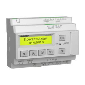

    ВЬЮГА-1 – параметрический контроллер для управления одноконтурным чиллером на базе поршневых и спиральных компрессоров.
    Контроллер регулирует температуру хладоносителя на входе или на выходе испарителя, управляя производительностью холодильных компрессоров и конденсатора. Для безопасной работы чиллера в приборе реализовано несколько функций защит.
    Для запуска контроллера не требуется создание логики, его можно гибко настроить под конкретное применение, выбрав нужную конфигурацию исполнительных механизмов.
    Возможности и преимущества
    • Поддерживает работу: 4 компрессоров, 6 ступеней конденсатора, 2 циркуляционных насосов, соленоида в любых комбинациях на выбор пользователя
    • Управляет чиллером с воздушным охлаждением конденсатора
    • Ведет журнал аварий с метками времени их появления и сброса (до 24 событий)
    • Управление исполнительными механизмами: дискретное или плавное
    • Поддерживает датчики: Pt1000, NTC10k, 4…20 мА
    • Входы-выходы: 8 × DI, 4 × AI, 8 × DO (реле), 2 × AO (напряжение)
    • Интерфейсы: 2 × RS-485 с открытой картой регистров
