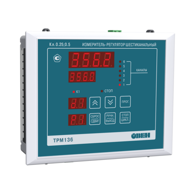

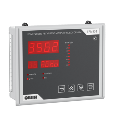

    Старт продаж обновленных многоканальных регуляторов ТРМ136 [M02] и ТРМ138 [M02] с USB
    С 11 декабря 2025 года мы открываем продажи новой линейки многоканальных регуляторов ТРМ136 [M02] и ТРМ138 [M02] с USB. Это обновленный функциональный аналог, который заменит предыдущую линейку.
    Многоканальные регуляторы ТРМ136 [M02] и ТРМ138 [M02] с интерфейсами USB Type-C и RS-485 предназначены для измерения и управления параметрами в многозонных системах. Приборы выпускаются на шесть и восемь каналов, соответственно, и совместимы со всеми типовыми датчиками, применяемыми в России и странах СНГ.
    Сравнительные характеристики линеек
    Предыдущая линейка
    Новая линейка
    Настройка с ПК
    через преобразователь USB <-> RS-485 и отдельный конфигуратор
    Удобная настройка с ПК
    через USB Type-C и Owen Configurator без запитывания прибора от сети
    ПИД- и ON/OFF-регулирование
    в разных приборах линейки
    в одном приборе на выбор
    21 сигнал
    поддержка датчиков
    50 сигналов
    включая NTC-датчики, дискретные сигналы типа «сухой контакт» и потенциометры
    Внешний блок питания
    для питания пассивных датчиков 4…20 мА
    Встроенное питание токовой петли
    для подключения датчиков без внешнего блока питания. Достаточно подключить датчик к прибору и выбрать: 0…5, 0…20, 4…20 мА
    Щитовой корпус на выбор
    Щ4: 96×96×145 мм
    Щ7: 144×169×50,5 мм
    Компактный щитовой корпус
    Щ7: 144×169×50,5 мм
    Встроенный шунт для датчиков «токовая петля»
    нет
    есть
    Температура эксплуатации
    +1…+50 °С
    -40…+55 °С
    Сертификат средства измерения
    есть
    нет, ориентировочная дата получения – 2 квартал 2026 г.
    Технические характеристики и возможности
    • Работа в режиме двухпозиционного регулятора, ПИД-регулятора, сигнализатора и регистратора.
    • USB Type-C для настройки с ПК и RS-485 для подключения к системам диспетчеризации.
    • 6 или 8 универсальных измерительных входов.
    • Работа с термосопротивлениями, термопарами, датчиками с сигналами тока и напряжения, NTC-датчиками, пирометрами, потенциометрами и дискретными сигналами «сухой контакт».
    • Щитовой корпус Щ7 с минимальной глубиной прилегания в щит.
    • Питание ~230 В.
    • Выбор выходных устройств различного типа при заказе в любых комбинациях: реле, транзисторная оптопара, симисторная оптопара, выход для управления твердотельным реле, 4…20 мА и 0…10 В.
    Рекомендуем использовать в новых проектах приборы обновленной линейки. Модели предыдущей линейки планируется снять с производства в конце 2026 года.
    ТРМ136 с USB
    ТРМ138 с USB
