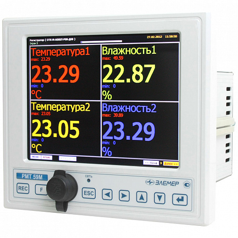

    По умолчанию 8 канальные устройства индикация температуры.
    Добрый день. Возник вопрос требуется контролировать температуру в производственном процессе сразу в 8 точках.
    оказалось что большинство производителей почемуто не производят устройства где на панели сразу видно температуру со всех датчиков а вместо этого нужно перелистывать. С чем связана такая практика проектирования устройств? Совершенно очевидно что гораздо удобнее видеть сразу все показания датчиков.
    Вот например УКТ38 даже в крупном исполнении всеравно имеет всего один индикатор температуры.
    Каким инновационным мышлением нужно обладать чтобы сделать вот что то такое как делают иностранцы: https://expertpribor.com/products/iz...ec628787964848
    Может сегментные индикаторы дорогие или сдвиговые регистры? Открою вам секрет, сейчас нет никакой необходимости городить драйвер из двух сдвиговых регистров и попеременно включать сегмены с высокой частотой по коордмнатам. Сейчас сегментные индикаторы продаются такие, где каждая цифра имеет свой отдельный свдиговый регистр и они подключены последовательно. Таким образом учитывая мегагерцовые возможности сдвиговых регистров вы можете всего с двух лапок контроллера подключить хоть две сотни сегментных индикаторов и без каких либо лагов и вообще без мерцания. И ещё сотню светодиодов и пол сотни кнопок можно опросить. И не писать на табло прибора какито птичьи сокращения типа К, Р, а сделать нужное количество кнопок надписей и индикаторов.
    Более того, уже 21 век и думаю вполне можно если вы делаете устройство с крупным табло, справа и с лева от цифр расположить кармашки из орг стекла куда можно сунуть листочек бумаги с надписью напечатанной на принтере о том что это за датчик и в каких единицах. И вообще сутуть в коробку бумажки с надписями типа Кпа Мпа °С и т.п.

    Если нужна просто индикация с крупными цифрами, то можно взять 15" панель оператора, состряпать интерфейс в вертикальной ориентации, данные читать из какого-нибудь модуля аналогового ввода типа МВ110\МВ210.

    Покупаете 8 канальный модуль МВ110-8А (12500 руб) и китайскую панель OP320A5-S (за 2200), на экран можно вывести 8 каналов, итого 15000 грубо,
    а за разницу с 30 000 - я вам панель запрограммирую так и быть )))
