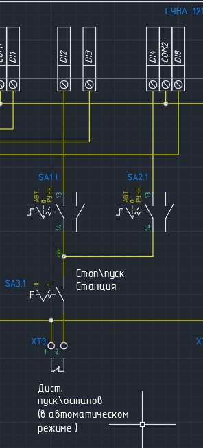

    По умолчанию Суна-121 - общий пуск с кнопки?
    Здравствуйте. В руководстве написано, что стоп можно подать внешней кнопкой ПУСК. Но что то я не нахожу общий пуск по входам? Если через аварии насосов или сухой ход, то пуск в меню все равно включать надо?? Я сделал через вывод насосов из работы. Мне там еще дистанционный пуск нужен и ручной режим. Схема во вложении. Работать вроде должно, но думаю как то получше сделать, раз уж переключатель на двери, чтоб в меню не лезть.Нажмите на изображение для увеличения.

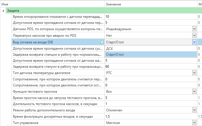

    Добрый день, вы можете переназначить 8 вход на пуск/стоп. К примеру в конфигураторе:Нажмите на изображение для увеличения.
