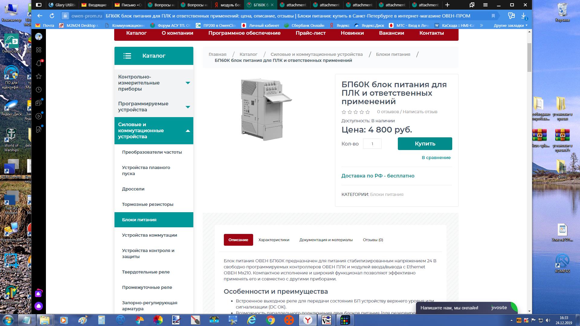

    У них более современные появились Нажмите на изображение для увеличения.
Название:	У овен появились более современные.jpg
Название:	проблема из за которой все могло произойти.jpg
    на 100 % уверены подключали правильно .
