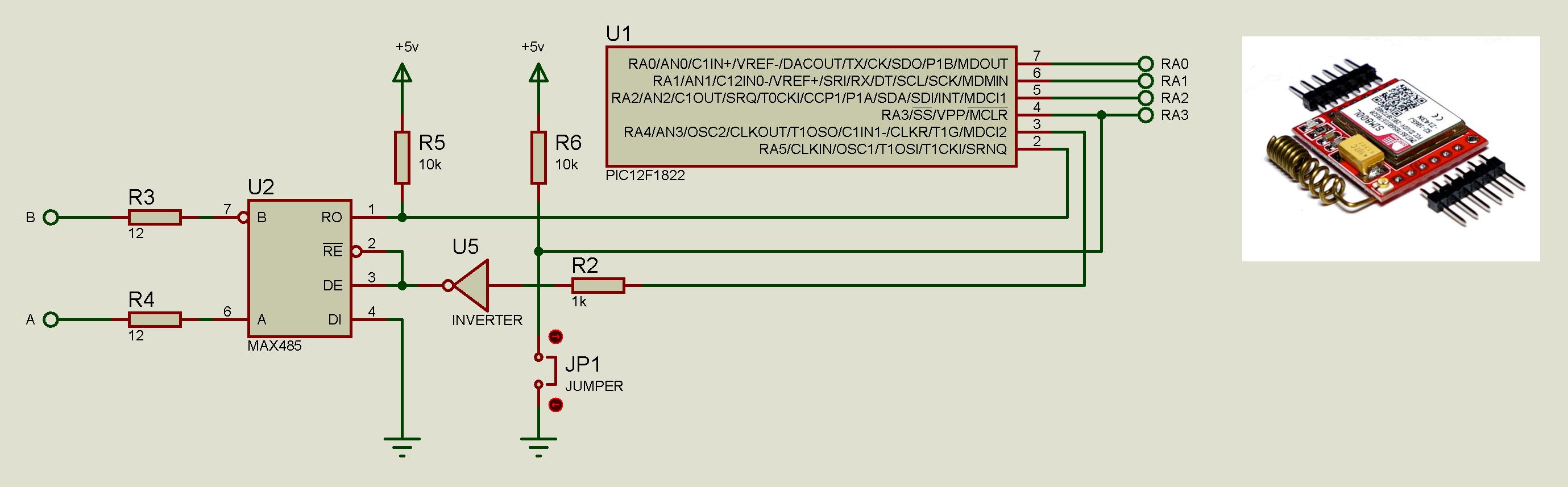

    По умолчанию
    Вот такая специфика:
