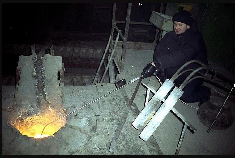

    Добрый день!. Организуем участок переплавки медного лома (температура 1100С). Планируем использовать одноразовые термопары (картонные гильзы с термопреобразоватилем ТИП В ). Можно использовать просто ТРМ но есть узкий момент, время нахождения в расплаве максимум 10 секунд после чего разрушаеться контактный блок, а это явление хотелось бы свести к минимуму. Я мыслю например так ТЕРМОПАРА-НОРМИРУЮЩИЙ ПРЕОБРАЗОВАТЕЛЬ-ПР200 с последующей трансляцией температуры на панел оператора. Т.Е. Как только опускаеться термопара начинаеться рост температуры и с этого момента запускаеться таимер. По истечении контрольного времени звенит звонок. Есть какии нибудь более простые решения, если да подскажите пожалуста. Или моё видение описаной модели ошибочно, тоже жду критики. заранее спасибо

    Не все так просто, её необходимо расплавить,добавить флюсы, и перегреть на сколькото чтобы она не застыла на полпути между печкой и изложницей.

    На поверхности расплава плавает толстый слой окислов, поэтому бесконтактный метод не работает

    Так можно измерять поверхность емкости, она же должна иметь какую-то пропорциональную температуру от температуры расплава...
    з.ы. есть датчики погружные и на большую температуру чем 1200 градусов, и насколько понимаю ставятся через гильзу...

    Не ребят это не емкость а индукционная печь и расплав происходит в нутри керамичиского тигляНажмите на изображение для увеличения.
ID:	33733 и температу ра поверхности тигля очень инерционна

    Можно посмотреть в сторону преобразователя с регистрацией максимальных значений и удержанием показаний.

    А мощность потребляемая индукционной печью случайно не зависит от физического состояния меди (твердое/жидкое) ?
