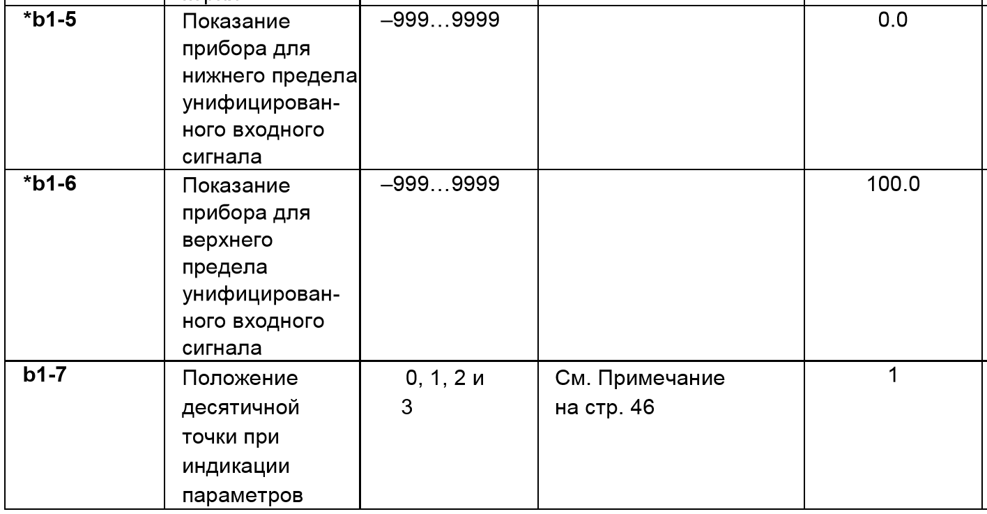

    Есть прибор ТРМ1, работает с датчиком давления 4-20мА, выход 0-10вольт. Необходимо , что бы на экране показания отображались с точностью до 1 атмосферы и не больше. Тоесть, что бы не было запятой. Возможно ли это сделать?

    Попробуйте в параметре b1-7 установить значение "0", при этом изменятся значения параметров b1-5, b1-6, в режиме регистратора a1-3, a1-4! Какой-то странный вопрос, прямо опровержение высказывания: точность никогда не бывает лишней! Ещё проще заклеить(закрасить) разряд(разряды) показывающие десятые(сотые) доли!
    Забыл сказать самое главное: значения будут округлятся, то есть вместо "0,5" будет "1"!
