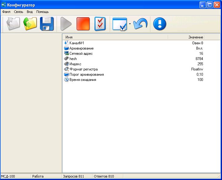

    Помогите пожалуйста найти ошибку. Пытаюсь связать ТРМ138 с МСД 100 по протоколу овен 8. (По протоколу Modbus rtu все работает!) В настройках «Канал №1» забиваю следующее:
    Протокол – овен 8
    Сетевой адрес – 8
    Hesh – 0003
    Индекс – 255
    Формат регистра – FloatInv
    Порог архивирования – 0,10
    Время ожидания - 100
    А в прибор ТРМ138 следующее:
    Скорость обмена – 115,2
    Длина слова данных – 8
    Состояние бита четности – нет
    Количество стоп битов – 1
    Длина сетевого адреса – 8
    Базовый адрес прибора – 8
    Количество фильтров – 0
    Протокол – овен
    В результате получаю – Ошибка (4)!!!! Кто знает в чем причина???? и как ее устранить???
  2. #2
    По умолчанию
    Здравствуйте. Посмотрите
    Сделайте настройки такими же. Второй канал: адрес +1.
