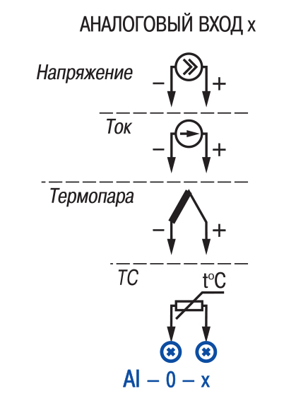

    https://www.owen.ru/uploads/5/cxema_...plk150_154.jpg подключали согласно этой картинке?
    Таргет выерный выбран? В настройках Unifed signal sensor тип сенсора выбран правильно?

    Цитата Сообщение от werewolf_92 Посмотреть сообщение
    Здравствуйте.
    У меня вопрос.
    Подключаю к ПЛК 154 термометр сопротивления ТС5008-4(имеет выходной сигнал 4..20мА, диапазон измерений 0..250С),но не могу получить результат.
    Перепробовал разные способы подключения, Universal sensors, Termocouple sensors,Termoresistor sensors.
    Вы уже полгода его подключаете.
  3. #6733
    По умолчанию
    да все именно так
    ВЫ хотите таким образом проверить , работает ли ПЛК?? Если так,то я уже подключал ТСМ-50м другой конфигурации по RTDsensor -r428-50.
    А вот именно ЭТУ ТС5008 не могу подключить
    а помимо подключения внешний блок питания использовали?
    подключаем бок питания 24В
