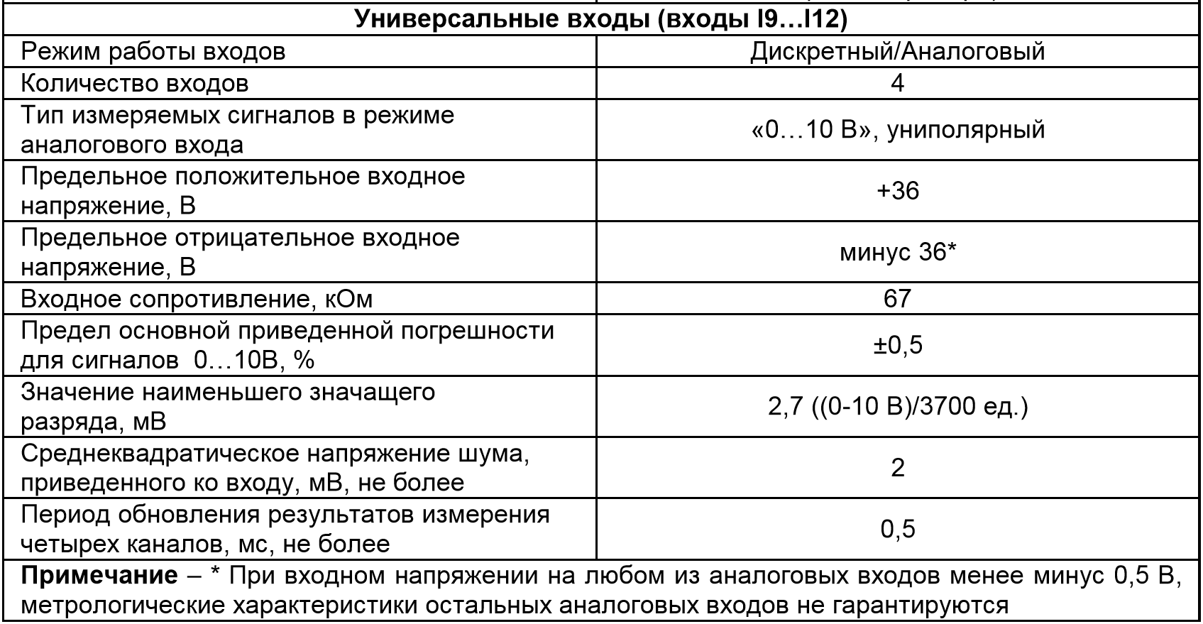

    По этой задаче вопрос специалистам ОВЕНа.
    Все таки период опроса аналогового входа для ПР114 0,5 мс реально получить?
  4. #44

    Реально ,то что написано в инструкции ....
    Вы от них хотите, чтобы они вам РЭ прочитали???

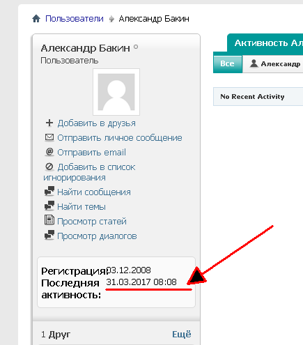

    Сначала попробую реализовать на ПР114. Елс не получиться, то буду пробовать цифровой преобразователь для тензодатчика и ПЛК160. О результатах напишу.
  7. #47
    По умолчанию
    Александр, здравствуйте. У меня сейчас похожая задача. Можете поделиться результатами?
    Да, уж..
