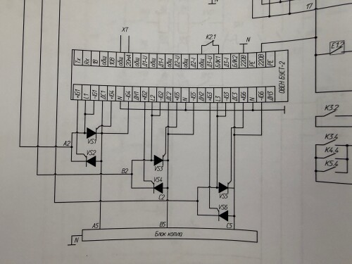

    Здравствуйте, Котельная 6 мегаватт. 24 котла, 4 модуля по 6 котлов. Управление такое: СПК110 - МУ110 - БУСТ2 - Тиристоры ТЛ271-320-12 (под каждый котел по 3 пары тиристора, на схеме) - ИКН250 Электрокотел индукционный.
    В чем вопрос. В проекте реализована работа по фазному включению (В БУСТ2) Сама логика работы СПК подразумевает плавное ПИД регулирование мощности начиная с 0 до 100% (4-20мА) всех котлов одновременно. При ПНР, давали нагрузку 30% с помощью opc, котел поработал 15 минут, далее выкл, повторное включение, а БУСТ2 выдает ошибки по 3 фазам. Подкидываешь новый буст2, все работает. Проектной схемой не предусмотрены какие либо снабберные цепи, либо шунтирующие резисторы. Приборы лежали практически 9 лет без работы на свежем воздухе.
    Нужны ли эти цепи, именно для такого конфига, который я указал ранее? И для такой нагрузки лучше использовать другое регулирование? Например целочисленный метод. Спасибо.
