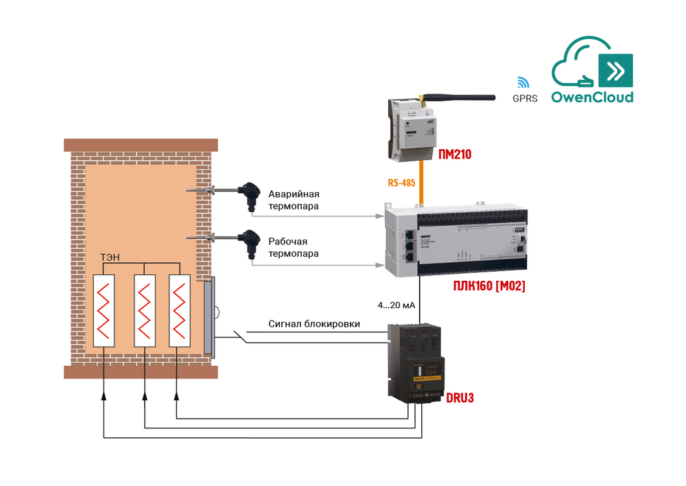

    Применение регулятора мощности MEYERTEC DRU3 в управлении температурой печи нагрева
