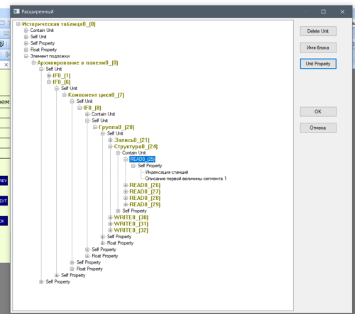

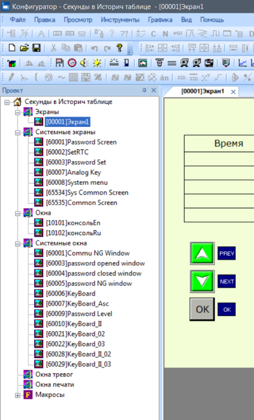

    Цитата Сообщение от smnt Посмотреть сообщение
    Вот что у Петра:
    А вот что у меня:
    Вы ссылки не в моем сообщении смотрите, а посмотрите в моей подписи, на моем канале найдете и про расширенныйй режим.
    Как справедливо замечено, изначально редактировал таблицу для СП200, а для СП300, по моим мотивам, пользователь kondor3000 сделал https://owen.ru/forum/showthread.php...l=1#post443164
    А если сравнивать интерфейсы конфигуратора, то у меня так
    Скрытый текст:
    Для Вас в самом простейшем случае можно обойтись редакцией файла Option.dat
    Скрытый текст:
    Для быстрого перехода в папку Application Data для любой версии Win
    1. Запустите окошко «Выполнить», нажав комбинацию клавиш Win+R
    2. Введите или скопируйте туда фразу “%appdata%” без кавычек
    Папка Application Data откроется, невзирая на то, что она скрытая. Ищите в ней папку xinje\TouchWin.
    Открываете в блокноте Option.dat и в секции [software]
    пишите ключ
    UserMode=1
    Если секции [software] нет, то создать ее
    [software]
    UserMode=1
    Мой канал на ютубе
    https://www.youtube.com/c/ПетрАртюков
    Мой канал на РУТУБЕ
    https://rutube.ru/channel/23641433/
    Библиотека ГМ для СП300
    https://disk.yandex.com/d/gHLMhLi8x1_HBg

    PickSave нету.
  3. #3
    По умолчанию
    Спасибо, нашел.
    Только не понятно, как их менять...
    А где можно почитать описание всего этого?
    Спасибо, нашел.
    кнопка справа Unit property
    Спасибо, нашел.
    почитать можно здесь https://disk.yandex.ru/i/j5KEp_fmX33L4w
