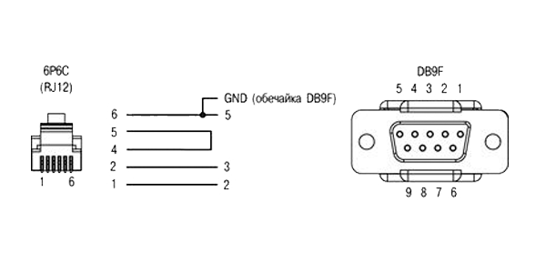

    Не переживайте, в конечном итоге всё равно всё должно срастись. Еще раз попробую дать пошаговые рекомендации (на этот раз будем плясать совсем "от печки").
    1. Проверьте исправность кабеля КС1. Схему коллега Petera привел. При обмене с контроллером не используется управление протоколом, поэтому для передачи данных используьтся три провода - общий, данные туда, данные оттуда. Наличие перемычки нужно проверить прозвонкой со стороны RJ12(контакты 4 и 5), хотя физически она выполнена на другом конце провода (если разобрать корпус DB9, то можно увидеть, что два проводника плоского кабеля спаяны между собой и заизолированы от самого разъема.
    2. Проверьте, жив ли порт контроллера, и сам контроллер.Прочитать лог загрузки - это самый "низкоуровневый" тест, доступный простому пользователю без дополнительных усилий и знаний аппаратной части. Для этого вам понадобятся: Программа Hyperterminal, которая штатно устанавливается в Windows XP и более ранних. Если у вас Windows 7 или более поздняя, то ее туда можно спокойно установить. Можно воспользоваться также другими аналогичными программами, об этом была целая ветка в разделе "Трёп". Нужно подключить ПЛК (порт RS232 DEBUG) к ПК тем самым кабелем КС1, а в программе настроить порт ПК, к которому подключен ПЛК. Нужно установить скорость 115200, 8 бит, 1 стоп-бит, без контроля четности. Также нужно отключить управление потоком (оно бывает программное и аппаратное, в разных программах настраиваться может по разному, но нам не нужно ни то, ни другое).

    Много времени убил на наладку связи по RS232. Итог: комплектный кабель дефектный. Т.к. собирать такой же пока нет возможности, то настроил связь по Ethernet. Сделал заводской сброс, залил проект test1.pro из поста №193. Ситуация не изменилась. После отключения питания связь так и не обнаруживалась между ПЛК и модулем.
