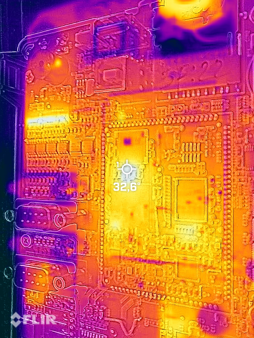

    Уважаемые форумчане!
    Прошу помочь с оживлением СПК-107. После подачи питания горят только три светодиода, на последовательной шине rs232-1 и шине rs232-2 полная тишина. U-boot не грузится. На USB питания нет. На батарейке CMOS 2.5 вольта. Это загрузчик слетел или процессор приехал?
    На процессорной плате все напряжения поднимаются.

    Потребление устройства 90mA. На процессорной плате нагревается процессор до 35 градусов, прииерно

    Да, вы правы, пожалуй.
    Я планирую emmc заменить. Есть подозрения, что там проблема. Но ее прошить надо. Может, хоть дампом кто выручит
