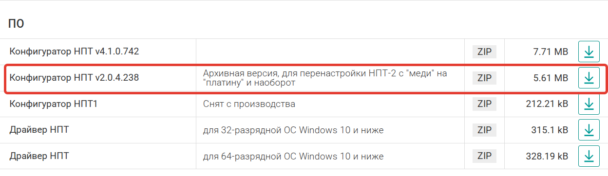

    Какую версию конфигуратора используете?

    По умолчанию
    не знаю, поставил года три назад, пользовался пару раз всего
ID:	84303какой это это версии хз

    Какую версию конфигуратора используете для НПТ-2?
