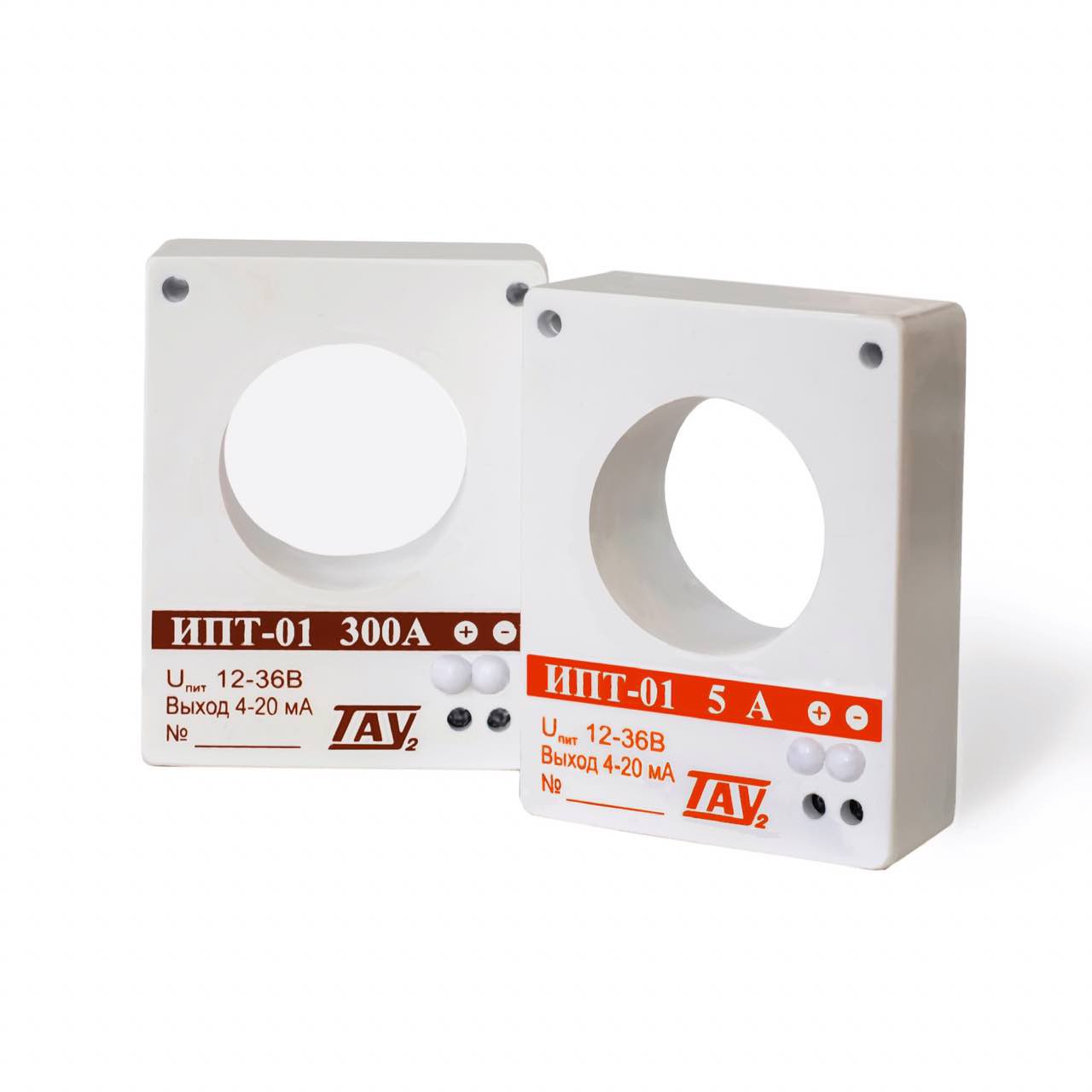

    Есть сборка ТЭНов, включена звездой, без общего нуля.
    в каждой сборке 12 тэнов, они время от времени выходят из строя. сейчас выход из строя тэна мы регистрируем обычным вольтметром, включенным между средней точкой и нейтралью. когда отгорает тэн, на вольтметре появляется напряжение и мы знаем, что надо что-то делать (промеряем сборки, вычисляем по сопротивлению дефектную сборку, потом скидываем шины с тэнов и промеряем каждый тэн по отдельности).
    хотелки: узнать, в какой сборке и сколько тэнов сгорело наиболее простым способом. сгоревшие тэны нужно обязательно либо менять, либо в других сборках выключать такое же колво элементов, чтобы дисбаланс напряжения не напрягал сборки, где тэны вышли из строя (пока динамика нагрева печи не перестанет удовлетворять)
    управлять этим делом будет пр200+прм3, свободно 5 аналоговых входов.

    думали подключить на каждую входящую фазу трансформатор тока, но что дальше делать с этими данными мозгов не хватает понять.
    буду благодарен за любые идеи.

    Во-первых прикрутите нулевой рабочий проводник, чтобы напряжение не перекашивало при несимметричной нагрузке и ТЭН-ы равномерно нагружались!
    Поставьте такой преобразователь тока в каждую из фаз и будете знать сколько ТЭН-ов сгорело в каждой из фаз:
    Каждый сгоревший ТЭН будет уменьшать ток фазы примерно на 25%, при одинаковой мощности ТЭН-ов!
    Когда сгорит столько ТЭН-ов что мощности, не будет хватать для необходимой динамики можно даже вывести сообщение на экран или сигнал на дискретный выход, в смысле, чтобы знали, что пора сгоревшие ТЭН-ы менять и в какой фазе сколько ТЭН-ов сгорело!
    Короче, у Вас есть все шансы сделать задуманное.
