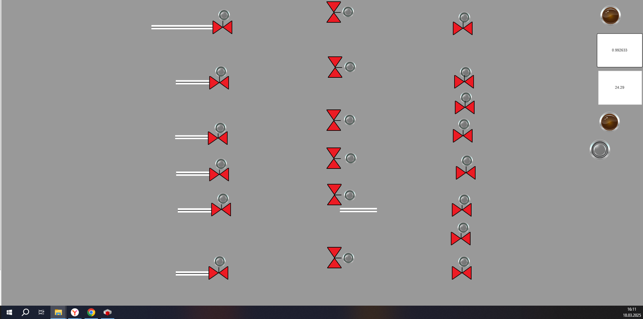

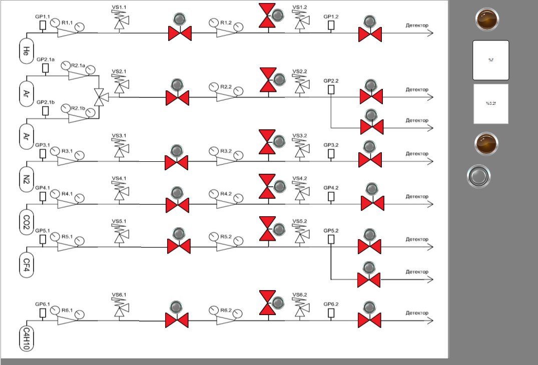

    Доброго времени суток!
    у меня проблема в веб-визуализации. При запуске программы непосредственно в codesys 3.5 визуализация отображает все элементы программы(первая картинка), однако в веб-визуализации отсутствует элемент image, который выполняет функцию фона(вторая картинка). В остальном программа полностью функционирует.

    Добрый день.
    Убедитесь, что изображение добавлено в проект корректным образом. См. п. 7.13 на стр. 44 документа: https://ftp.owen.ru/CoDeSys3/11_Docu..._Faq_v.3.1.pdf
    В частности: имя файла изображения не должно содержать кириллицу и/или спецсимволы; для файла должен быть выбран вариант "Запомнить связь и включить в проект".

    Спасибо, проблема была в кириллице
