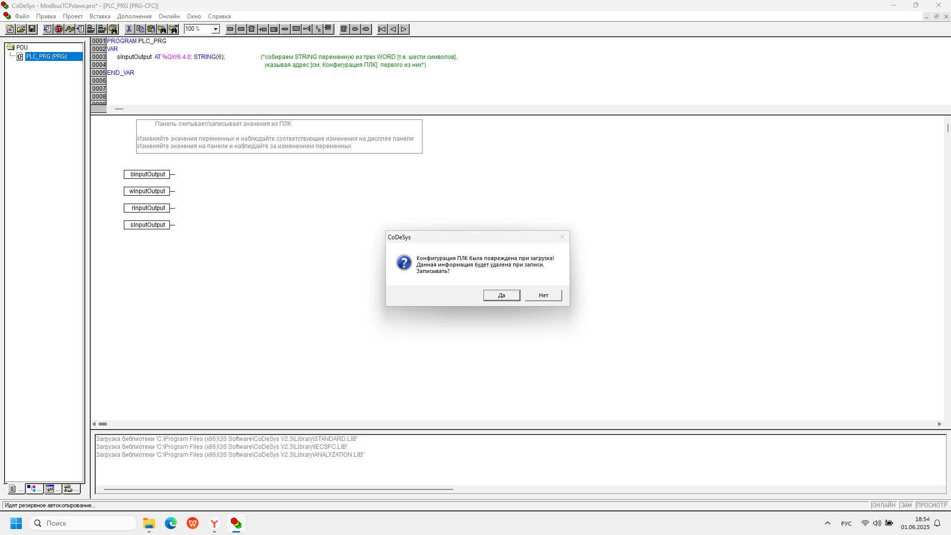

    При открытии файла проекта на отсутствие таргета (конфигурации ПЛК) не ругается?

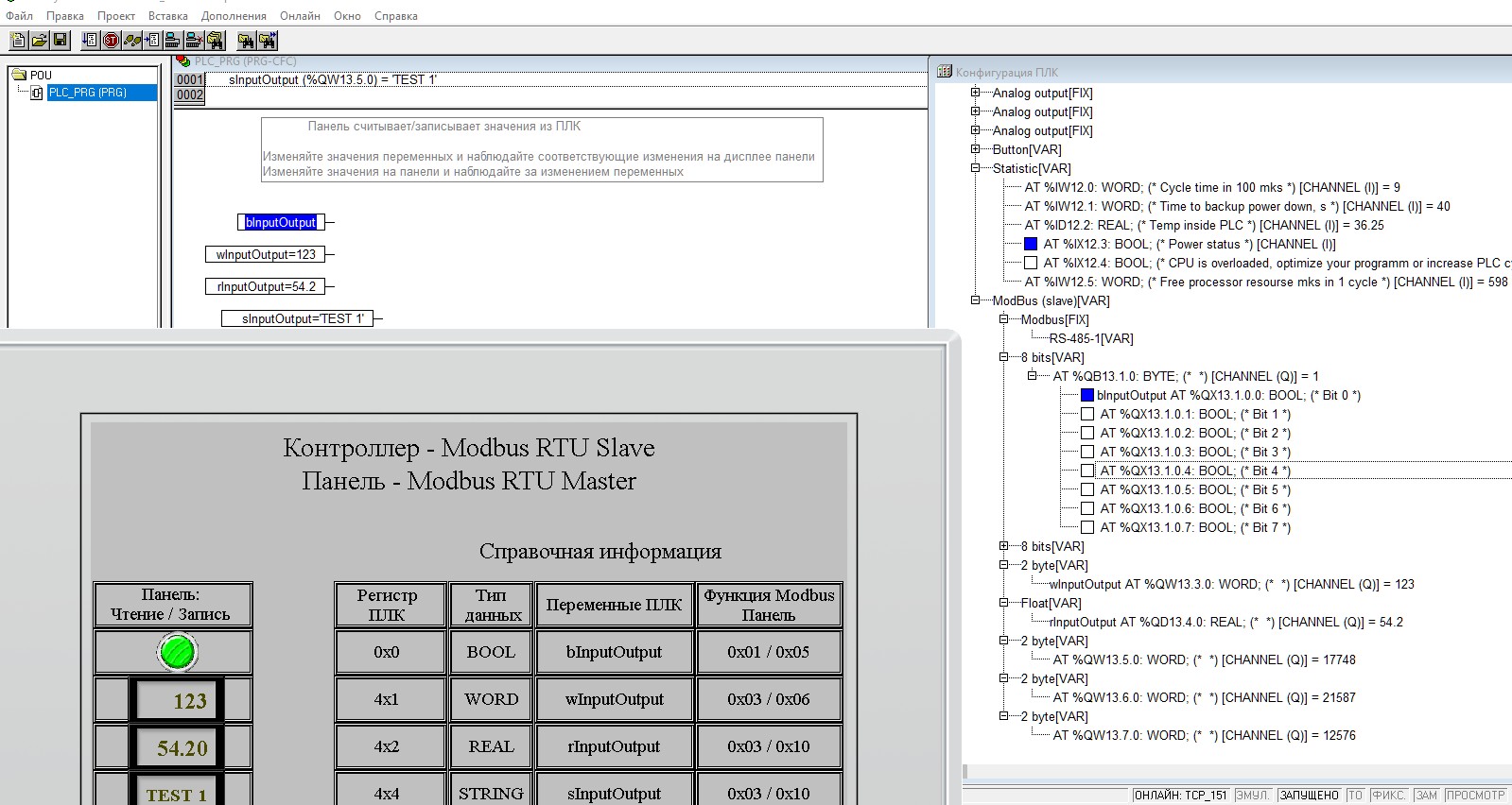

    Это не битый пример, это входы и выходы одновременно. В них будут переданные числа. Нажмите на изображение для увеличения.

    Если таргет файл не соответствует, надо поменять на ваш ПЛК. На скрине панель в Онлайн эмуляции.
    За 30 секунд переделал под свой ПЛК и подключил.
    Если подключите что-то на выходе или на входе, получите передачу или приём данных.

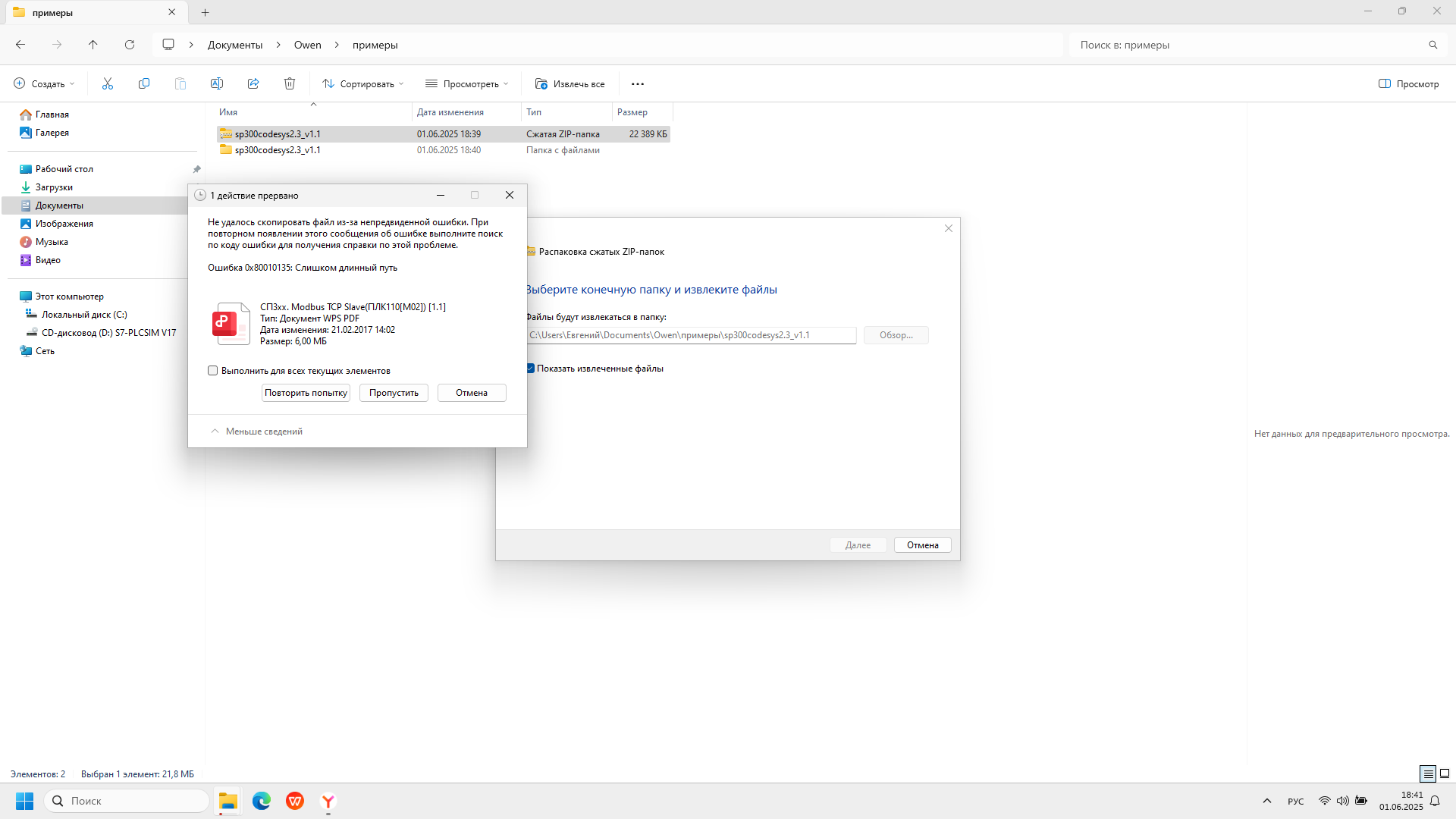

    Там есть pdf файл с подробным описанием. Вы сверились с ним?
    текстовые файлы при распаковке архива не распаковываются
    ругается да
    говорит что конфигурация плк была повреждена при загрузке

    Установить таргет (как я понял, вы его нашли) и отрыть файл примера снова
