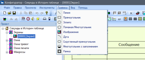

    Историч. таблицу с секундами, можно так сделать. Будут секунды, а года не будет, а в квитировании, нет секунд, но есть год. 1 Таблица с секундами.jpg
    Таблицу надо скопировать из примера petera
    Строки наоборот пока делать не научился.
    Вложения Вложения
    Последний раз редактировалось kondor3000; 16.09.2024 в 19:08.

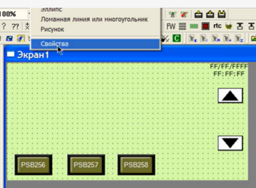

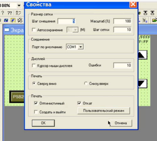

    Вот раньше обсуждали https://owen.ru/forum/showthread.php...l=1#post443123
    Мой канал на ютубе
    https://www.youtube.com/c/ПетрАртюков
    Мой канал на РУТУБЕ
    https://rutube.ru/channel/23641433/
    Библиотека ГМ для СП300
    https://disk.yandex.com/d/gHLMhLi8x1_HBg
  7. #7
    По умолчанию
    Что за "расширенный режим" такой? У меня его нет.
  8. #8
    По умолчанию
    вы в предыдущем комментарии ссылочки поизучайте, посмотрите, почитайте, что там Петера рассказывает, может что новое для себя узнаете
  9. #9
    По умолчанию
    Вот что у Петра:
    А вот что у меня:
  10. #10
    По умолчанию
    Вот что у Петра:
    По расширенному режиму, в личку к petera
    Видео снято было ещё для старых панелей СП2хх, вам выложил проект для СП3хх.
    Скопируйте таблицу и пользуйтесь. Не нравится, используйте стандартную таблицу без секунд.
    Последний раз редактировалось kondor3000; 17.09.2024 в 09:51.
