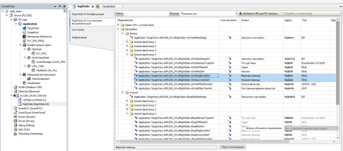

    Добрый день.
    Я правильно понимаю, что в эти переменные можно задавать диапазон измерения датчика, подключенного ко входу AI?
    Пытаюсь менять эти значения, показания на входе не меняются.
    В чем может быть причина?
    Светодиод на AI мигает раз в секунду. Это нормально?
    (в документации ничего про это не нашел)

    Почему не сохраняются параметры конфигурации для AI после отключения ПЛК?
    "Использовать параметры конфигурации для AI" = TRUE

    "Записать настройки - По переднему фронту происходит запись настроек всех аналоговых входов.
    Записываемые настройки являются энергозависимыми – то есть не сохраняются после перезагрузки ПЛК.
    Следует предусмотреть их запись при каждом запуске проекта в пользовательском коде. Тип доступа: чтение и запись"
    Вот это?
    Но почему не сохраняются параметры, заданные на вкладке Конфигурация?
    Первый раз встречаю ПЛК, который не сохраняет конфигурацию собственного железа!!!

    Задал "Использовать параметры конфигурации для AI" = FALSE.
    Теперь могу менять Верхнюю и Нижнюю границы диапазона.
    Но показания на входе всегда = 0.
    Хотя Статус = NO_ERROR и светодиод мигает зеленым.

    Приложите скрины в онлайн режиме для вкладок "конфигурация" и "соотнесение..." что-ли
  10. #10
    По умолчанию
    Всем спасибо, проблема решена.
    Оказалось, что записывать надо все параметры.
    Иначе в Наклон записывается 0 и показания на входе AI всегда 0.
