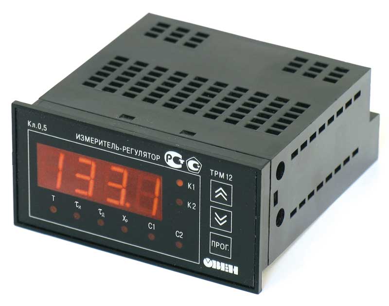

    Терморегулятор ОВЕН ТРМ12 предназначен для автоматического регулирования температуры в системах отопления и ГВС. Применяется в составе шкафа управления индивидуального теплового пункта (ИТП и ЦТП) и систем управления котельных. Регулятор отопления и ГВС поддерживает температуру по заданной уставке или отопительному графику.
    ОВЕН ТРМ12 является популярным решением для задач сегмента ЖКХ: систем газового и парового отопления, управления температурой контура ГВС, регулирования отопления по наружной температуре, управления газовыми горелками, управления шиберными задвижками в дымоходах; а также для задач пищевой промышленности: в теплообменниках пастеризаторов, системах регулировки температуры и влажности при производстве колбас и мясных изделий, варочных и сушильных шкафах.
    Прибор зарегистрирован в Государственном реестре средств измерений и может применяться на промышленных объектах, подконтрольных Ростехнадзору.
    Для архивации и вывода данных с ТРМ в виде графиков или таблиц рекомендуется использовать простую SCADA систему Owen Monitor
