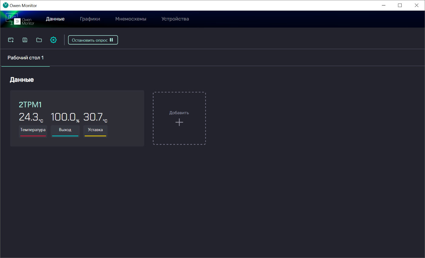

    SCADA-система Owen Monitor – программное обеспечение, предназначенное для вывода оперативных данных на компьютер, их архивирования и построения графика в онлайн-режиме. Совместима с приборами ОВЕН, работающими по протоколу Modbus ASCII/RTU и подключенными через преобразователи интерфейсов АС4 или напрямую по интерфейсу USB. Запуск и работа программы возможна в офлайн-режиме и не требует подключения к сети интернет.

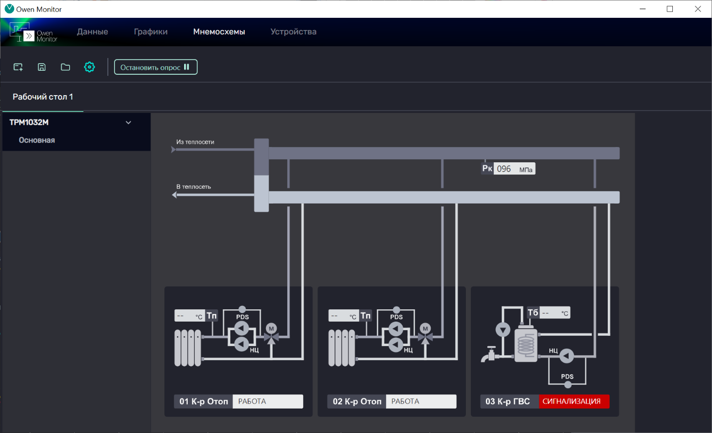

    Owen Monitor позиционируется как простая программа для диспетчеризации до 64 точек контроля без необходимости настройки ОРС-серверов и длительного оформления визуального формата отображения считываемых параметров.
    Мини SCADA-система Owen Monitor внесена в единый реестр российских программ для электронных вычислительных машин и баз данных Министерства цифрового развития, связи и массовых коммуникаций Российской Федерации. Реестровая запись №26586.
    Российское программное обеспечение
    Разработано компанией "Овен Цифровые Решения"
    Основные функции Owen Monitor

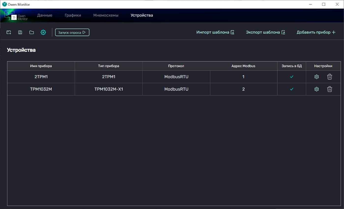

    • Сбор данных с приборов, работающих по интерфейсу RS-485 (Modbus RTU и ASCII).

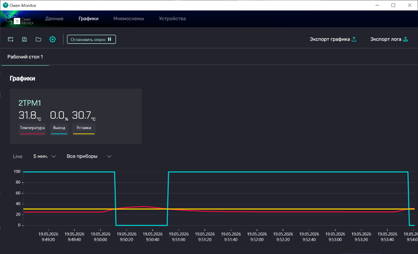

    • Отображение полученных значений параметров в виде числовых значений, графиков и трендов.
    • Архивирование данных на жестком диске, на котором установлена программа.
    • Экспорт данных в файл формата .xlsx.
    • До 32 устройств (64 точки контроля).
    Список поддерживаемых устройств
    • 2ТРМ0-У2/У3
