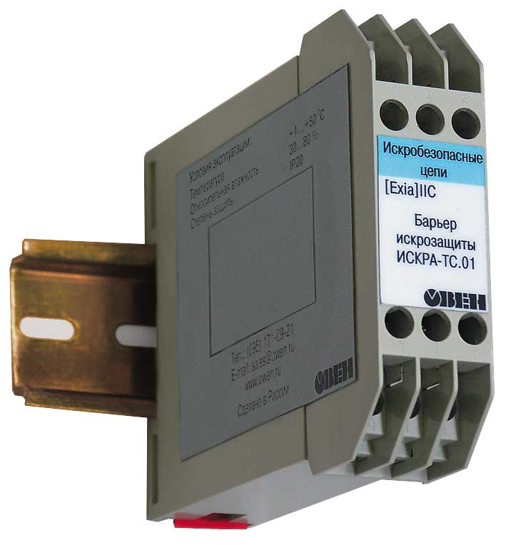

ИСКРА пассивный барьер искрозащиты Ex ia
Барьер искрозащиты ОВЕН ИСКРА предназначен для защиты электрической цепи датчика путем ограничения напряжения и тока в ней до искробезопасных значений.
ИСКРА устанавливается в электрическую цепь, которая связывает датчик, находящийся во взрывоопасной зоне, и вторичный преобразователь (прибор), расположенный во взрывобезопасной зоне.
В соответствии с ГОСТ Р 31610.11-2014 барьер ИСКРА имеет маркировку взрывозащищенности [Ex ia Ma] I, [Ex ia Ga] IIС, [Ex ia Da] IIIС и реализует вид взрывозащиты «искробезопасная электрическая цепь» – i, сертифицирован на уровень взрывозащиты «особовзрывозащищенный» – a и категории I, IIC, IIIC.
Барьер искрозащиты используется для защиты искробезопасных цепей при воздействии на барьер напряжения до 250 В и устанавливается вне взрывоопасной зоны с обязательным искрозащитным заземлением. Барьер относится к устройствам пассивного типа.
Мы также выпускаем активные барьеры искрозащиты НПТ-1К.Ех.
Барьеры искрозащиты ОВЕН ИСКРА применяются в системах регулирования, сигнализации и аварийной защиты на взрывопожароопасных участках, где присутствуют взрывоопасные смеси газов, паров (Ga), легковоспламеняющиеся и взрывчатые вещества типа пыли и порошка (Da), а также на рудничных шахтах с присутствием метана (Ма).
