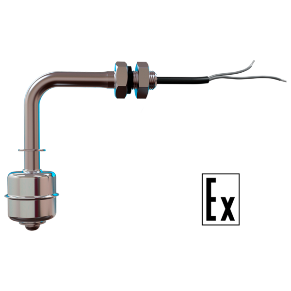

    Поплавковые датчики уровня ОВЕН ПДУ с взрывозащитой типа «искробезопасная цепь» 0Ex ia IIC T4...T6 Ga X предназначены для эксплуатации на взрывоопасных производствах или в помещениях и установках, в которых находятся емкости с взрывоопасными средами: всевозможными видами топлива, стоками нефтеперерабатывающих заводов, автопредприятий, химических производств и т.п.
    Для ознакомления с датчиками уровня в общепромышленном исполнении перейдите по ссылке.
    Отличительные особенности
    • Сигнализация от 1 до 3 уровней жидкости.
    • Искрозащита 0Ex ia IIC T4 Х.
    • Длина штока от 50 мм до 3 метров.
    • Присоединение: резьба М10×1,5 (ПДУ-1-Ех, ПДУ-2-Ех), М16х2 (ПДУ-3-Ех).
    • Устойчивы к пене и пузырькам.
    • Подходят для работы с вязкими жидкостями (ПДУ-3).
    • Материал рабочей части датчика: сталь 12Х18Н10Т и AISI 316L.

    Основные технические характеристики
    Наименование параметра
    ПДУ-1.Х
    ПДУ-2.Х
    ПДУ-3.Х
    Электрические параметры
    Количество сигнализируемых уровней
    1 или 2
    1; 2; 3
    Максимальный коммутируемый (постоянный или переменный) ток, А
    0,5
    Максимальное коммутируемое (постоянное или переменное) напряжение, В
    180
    300
    Максимальная коммутируемая мощность, Вт
    10
    30
    Количество срабатываний при напряжении коммутации постоянного тока 24 В и токе 0,25 А
    1х106
    Конструктивные параметры
    Расположение оси крепежного отверстия датчика в резервуаре
    Горизонтальное
    Вертикальное
    Максимальная длина штока до нижнего уровня, мм
    2500
    3000
    Cостояние контактов датчика в нижнем положении поплавка:
    для ПДУ-Х.1-ЕХ, ПДУ-Х.2-ЕХ, ПДУ-3.3-ЕХ
    Нормально-разомкнутое
    для ПДУ-Х.1.К-ЕХ, ПДУ-Х.2.К-ЕХ, ПДУ-3.3.К-ЕХ
    Нормально-замкнутое
    Плотность измеряемой среды, г/см3
    0,70
    0,65
    Температура контролируемой среды, °С
    -40...+105
    Давление контролируемой среды, МПа
    1,6
    Сталь 12Х18Н10Т (шток)
    и AISI 316L (поплавок)
    Степень защиты по ГОСТ 14254
    IP68 (погружная часть)
    IP65 (внешняя часть)
    Длина кабельного вывода, м
    1...120 м
    Искробезопасные параметры
    Максимальное входное напряжение Ui, В
    35
    Максимальный входной ток Ii, мА
    100
    Максимальная внутренняя емкость Ci, мкФ
    0,03
    Максимальная внутренняя индуктивность Li, мГн
    0,3
    Датчики во взрывозащищенном исполнении соответствуют требованиям ГОСТ 30852.0-2002, ГОСТ 30852.10-2002, имеют маркировку взрывозащиты 0ExiaIICT4Х и могут размещаться во взрывоопасных зонах категории IIC. Знак «Х» в конце маркировки взрывозащиты означает, что подключение датчиков ПДУ-Еx к внешним цепям должно производиться через искробезопасные барьеры с соответствующими искробезопасными параметрами и имеющими действующие сертификаты соответствия требованиям ТР ТС 012/2011.
    Эксплуатация датчиков во взрывозащищенном исполнении допускается только совместно с искробезопасным оборудованием, имеющим маркировку взрывозащиты [Exia]IIC и выходные искробезопасные цепи с параметрами: U0 ≤ Ui, I0 ≤ Ii, С0 ≥ Ci + СК, L0 ≥ Li + LК (где СК и LК – емкость и индуктивность соединительных кабелей соответственно).
