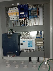

    Шкаф управления КНС на базе оборудования ОВЕН
    Внутренняя сторона шкафа с органами управления

    В Сызрани на базе оборудования ОВЕН наш партнер "Газпром трансгаз Самара Сызранское ЛПУМГ" изготовил шкаф управления насосом откачки сточных вод с возможностью контроля эффективности работы насоса для российской компании в области транспортировки газа. Сызранское ЛПУМГ снабжает потребителей Сызрани, Жигулёвска, Октябрьска, Сызранского и Шигонского районов Самарской области, Новоспасского и частично Радищевского районов Ульяновской области.
    Перед партнером стояла задача на базе продукции отечественного производителя создать шкаф управления канализационной насосной станцией (КНС) с возможностью контроля датчиков уровня сточных вод от ложного срабатывания и контроля эффективности работы откачного насоса КНС.
    Проект реализован на базе программируемого реле ОВЕН ПР110-24.8Д4Р. Сначала был определен перечень входных и выходных сигналов, затем составлена принципиальная схема оборудования, написана программа под управление механизмами, закуплено оборудование под монтаж шкафа управления КНС. После сборки с зашитым программным обеспечением шкаф управления КНС протестирован в лабораторных условиях, а затем смонтирован на действующее оборудование.
    По итогам реализации проекта заказчик получил шкаф управления КНС, который обеспечивает:
    • контроль за эффективностью работы откачного насоса;
    • отсутствие реагирования шкафа управления КНС в случае ложного срабатывания датчиков уровня сточных вод.
