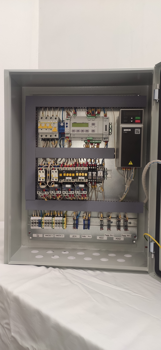

    Шкаф управления насосной станцией

    Перед партнером стояла задача обеспечить включение двух насосов, работающих от датчика потока с сигналом 4...20 мА.
    За основу управления насосами повышения давления воды в системе жизнеобеспечения многоквартирного дома был взят контроллер СУНА-122 с алгоритмом 04.20 (регулирование уровня (2 насоса) по аналоговому датчику уровня).
    В качестве исполнительного механизма используется преобразователь частоты ПЧВ3, получающий управляющие сигналы с контроллера СУНА-122.
    Благодаря такой связке заказчик получил недорогую, легко настраиваемую и надежную систему управления насосной станцией.
    Удалось автоматизировать подачу воды в жилой комплекс, тем самым снизив эффект "падения давления" при большом количестве одновременного использования воды в утренние и вечерние часы. Настроенный контроллер снижает затраты на обслуживающий персонал. Система управления "СУНА + ПЧВ" снижает затраты на электроэнергию за счет плавного разгона насоса.
    Илья Толстов, коммерческий директор ООО "ТСК БОКС"
    Выбор был сделан в пользу оборудования ОВЕН в связи с готовой схемой подключения преобразователей частоты к контроллеру. Кроме того, весомым плюсом стали запрограммированные алгоритмы работы, что снизило затраты и время изготовления шкафа управления. На экране контроллера отображается вся необходимая информация о работе системы, что в дальнейшем упрощает эксплуатацию оборудования линейным персоналом.
