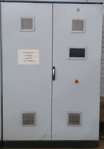

    Внешний вид шкафа автоматики

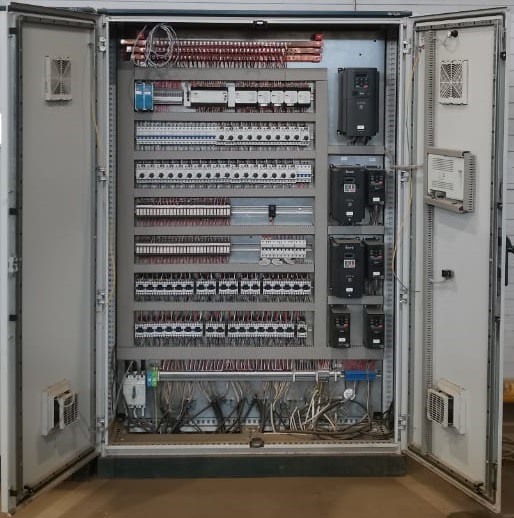

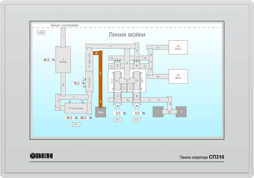

    При реализации проекта компания "Комплексная автоматизация" в качестве основного оборудования выбрала ПЛК110 и модули расширения. Для отображения и возможности управления линией мойки овощей партнер применил сенсорную панель оператора СП310.
    В качестве решения клиенту были предложены напольный шкаф автоматики с применением контроллерного оборудования ОВЕН ПЛК110, пускозащитная аппаратура, преобразователи частоты и SCADA-система.
    Система автоматики предполагает местное и дистанционное управление: местное - с сенсорной панели оператора, расположенной на лицевой двери шкафа автоматики, дистанционное - со SCADA-системы, установленной на АРМ оператора. Для обеспечения надёжности системы управления при выходе из строя панели оператора управление автоматически передаётся на АРМ оператора.

    4. Мнемосхемы технологического процесса полностью совпадают с реальной расстановкой оборудования на объекте заказчика. Архивные данные информационных и аварийных событий, а также трендов аналоговых значений хранятся на SQL-сервере и выгружаются гораздо быстрее по сравнению с файловой базой данных.
