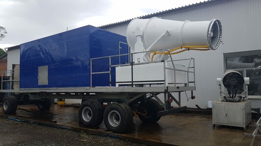

    Система пылеподавления предназначена для снижения пылеобразования при хранении и погрузке угля.
    Полностью автоматизированная система управления позволяет снизить влияние человеческого фактора на работу оборудования.
    В качестве базового контроллера использовался ОВЕН ПЛК160, позволяющий в будущем объединить несколько станций под управление единого диспетчера и дополнять систему требуемыми модулями.
    С помощью контроллера и датчиков давления ОВЕН ПД100 в данной системе контролируется:
    • Давление в гидравлической системе при подаче сигнала на изменения положения ствола пушки.
    • Давление после насоса подпитывающего (забирающего воду из емкости).
    • Давление на выходе из основного вертикального многоступенчатого насоса.
    Контроллер обеспечивает:
    • подачу сигнала на изменения положение ствола пушки (подъем, опускание, маятниковый режим);
    • включение гидравлического насоса для изменения положения ствола пушки;
    • контроль крайних положений ствола (концевые выключатели на горизонтальной и вертикальной оси);
    • включение водяных насосных агрегатов (подпитывающего и основного насоса);
    • включение продувки после остановки насосного агрегата;
    • включение основного вентилятора;
    • включение обогрева в фургоне с емкостью;
    • контроль уровня воды в емкости.
    Таким образом, автоматика контролирует основные параметры системы, сообщает о возможных причинах остановки, что снижает время простоя оборудования.
    В зависимости от места и способа монтажа автоматика укомплектовывается дополнительными модулями для контроля дополнительных параметров (к примеру: данных по месторасположению и состояния генератора). Стационарные и мобильные системы пылеподавления установлены на предприятиях в городах Врангеле и Невельске.
