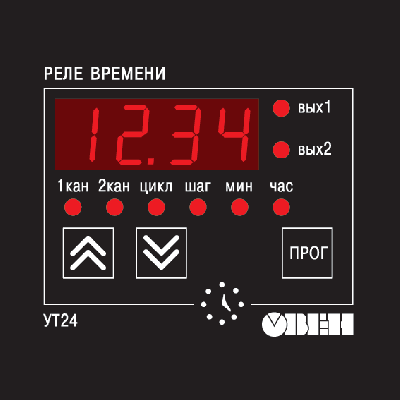

    Элементы управления ОВЕН УТ24
    Функции кнопок
    Элементы управления УТ24
    Кнопка в режиме РАБОТА предназначена для переключения вывода на индикатор показаний первого таймера на показания второго и обратно.
    Кнопка в режиме РАБОТА предназначена для переключения формата времени, выводимого на индикатор, а также для просмотра числа шагов, оставшихся до конца цикла, и количества циклов, оставшихся до конца программы.
    Элементы управления УТ24 Элементы управления УТ24
    Кнопки в режиме ПРОГРАММИРОВАНИЕ используются для выбора параметра и установки его значения.
    Кнопка предназначена для входа в режим ПРОГРАММИРОВАНИЕ, для установки значения параметра, записи его в энергонезависимую память прибора и выхода в режим РАБОТА.
    Показания индикаторов на лицевой панели
    4-х разрядный цифровой индикатор
    Отображает по выбору пользователя:
    – оставшееся до окончания программы время;
    – оставшееся до конца выполнения программы число циклов;
    – оставшееся до окончания цикла число шагов.
    Светодиоды «Вых1», «Вых2»
    Сигнализирует о том, что включено, соответственно, выходное устройство первого таймера, выходное устройство второго таймера.
    Светодиод «1кан»
    На индикатор выводится информация о состоянии 1-го таймера.
    Светодиод «2кан»
    На индикатор выводится информация о состоянии 2-го таймера.
    Светодиод «цикл»
    На индикатор выводится информация о количестве оставшихся до конца программы циклов.
    Светодиод «шаг»
    На индикатор выводится информация о количестве оставшихся до конца цикла шагов.
    Светодиод «мин»
    В старшем разряде индикатора отображаются минуты.
    Светодиод «час»
    В старшем разряде индикатора отображаются часы.
