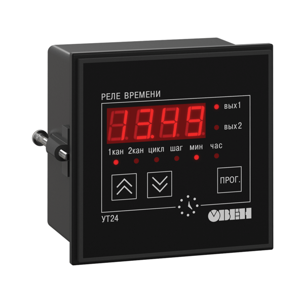

    Микропроцессорное реле времени ОВЕН УТ24 в щитовом корпусе Щ1
    Дискретные входы n-p-n типа
    Дискретные входные сигналы
    Гарантийный срок 2 года
    Таймер
    Релейные выходы
    7 649,40 ₽
    Универсальное двухканальное реле времени УТ24 предназначено для включения и выключения нагрузки по заданной оператором программе. Применяется в качестве таймера, устройства задержки включения или формирователя последовательности импульсов, длительность которых задается пользователем.
    Прибор выпускается в корпусах 4-х типов: настенном Н , щитовых Щ1, Щ2 и DIN-реечном.
    Функциональные возможности реле времени ОВЕН УТ24
    • Запуск программы по команде оператора или подаче питания на прибор (без привязки к календарному времени).
    • Два независимых таймера для формирования двух независимых программ управления исполнительными механизмами.
    • Две программы из конечного и бесконечного числа циклов по 1...30 шагов (каждый шаг задает включение/выключение исполнительного механизма).
    • Подключение трех внешних устройств для запуска, остановки, временной блокировки или сброса программы таймера.
    • Индикация времени, числа циклов и шагов, оставшихся до окончания программы.
    • Программирование кнопками на лицевой панели прибора.
    • Сохранение текущих значений и параметров программы при отключении питания.
    • Защита параметров от несанкционированного доступа.
