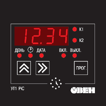

    Элементы управления
    Элементы управления ОВЕН УТ1
    Показания индикаторов на лицевой панели
    4 х разрядный цифровой индикатор
    В режиме РАБОТА отображает текущее время в часах и минутах.
    Светодиоды «К1» и «К2» В режиме РАБОТА отображают состояние реле 1 и 2.
    Светодиод «ВКЛ» В режиме ПРОГРАММИРОВАНИЕ засвечивается при установке времени включения выходных устройств.
    Светодиод «ВЫКЛ» В режиме ПРОГРАММИРОВАНИЕ засвечивается при установке времени выключения выходных устройств.
    Светодиоды «ДЕНЬ», Элементы управления УТ1, «ДАТА» Включаются в режиме ПРОГРАММИРОВАНИЕ, соответственно, при установке дня недели, времени и даты выполнения команды.
    Функции кнопок
    Элемент управления УТ1
    При нажатии и удержании кнопки в режиме РАБОТА на индикатор выводятся календарное число и месяц года.
    При нажатии и удержании кнопки в режиме РАБОТА на индикатор выводится порядковый номер дня недели – 1 (понедельник), 2 (вторник) и т. д., а также две последние цифры года.
    В режиме ПРОГРАММИРОВАНИЕ кнопкой циклически меняют содержимое выделенного разряда.
    Кнопка предназначена для входа в режим ПРОГРАММИРОВАНИЕ, выхода из него и перемещения по строкам программы.
