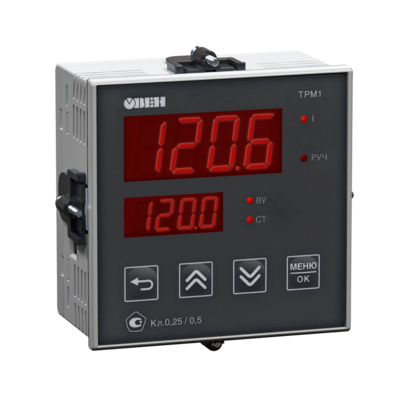

Терморегулятор ОВЕН ТРМ201 – аналог ОВЕН ТРМ1 с интерфейсом RS-485.
Применяется для измерения, регистрации или регулирования температуры теплоносителей и различных сред в холодильной технике, сушильных шкафах, печах различного назначения, пастеризаторах и другом технологическом оборудовании, а также для измерения других физических параметров (веса, давления, влажности и т. п.).
Прибор выпускается в 4-х типах корпусов: настенном Н, щитовых Щ1, Щ2 и новом эргономичном корпусе Н2
Функциональные возможности измерителя-регулятора ОВЕН ТРМ201
