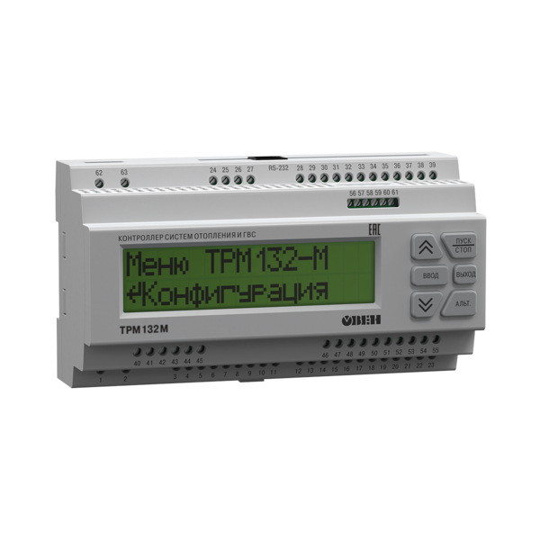

  • ТРМ132М контроллер для отопления и ГВС с контролем времени суток
    Интерфейс RS-232
    Протокол ОВЕН
    Контроллеры для отопления и ГВС
    Контроллеры систем отопления и ГВС ТРМ132М в комплексе с первичными преобразователями, модулем расширения МР1 и исполнительными механизмами предназначены для контроля и регулирования температуры в контурах отопления и ГВС, отображения измеренной температуры и режимов работы на встроенном индикаторе и формирования сигналов управления встроенными выходными элементами и выходными элементами модуля МР1.
    Возможности контроллера ТРМ132М
    • Встроенные часы реального времени
    • Автоматическая настройка ПИД-регуляторов
    • Автоматический выбор режимов (нагрев/обратная/летний)
    • Возможность смены прошивки (при помощи комплекта для перепрошивки ТРМ133М)
    Функциональные возможности ОВЕН ТРМ132М
    • Автоматическое регулирование температуры в контуре ГВС с соответствии с заданной уставкой
    • Автоматическое регулирование температуры в контуре отопления по графику от Т-наружного воздуха и Т-прямой воды
    • Отработка графика температуры обратной воды в зависимости от Т-наружного воздуха и Т-прямой воды (защита от завышения и занижения температуры обратной воды)
    • Управление основным и резервным насосом в обоих контурах
    • Защита от превышения температуры в контуре ГВС
    • Управление насосом подпитки в контуре отопления
    • Возможность использования третьего насоса в каждом контуре (аварийного)
    • Формирование сигналов управления внешними исполнительными механизмами и устройствами в контуре ГВС: запорно-регулирующим клапаном, основным и резервным насосами, клапаном слива (опционально); устройствами сигнализации
    • Формирование сигналов управления внешними исполнительными механизмами и устройствами в контуре отопления: запорно-регулирующим клапаном, основным и резервным насосами, насосом подпитки, устройствами сигнализации
    • Диагностика аварийных ситуаций (обрыв датчиков температуры и датчиков положения, неисправность насосов)
    • Задание значений программируемых рабочих параметров с помощью встроенной клавиатуры управления, а также от ПК по сети RS-485 и RS-232
    • Поддержка протоколов обмена: ОВЕН, Modbus-RTU и Modbus-ASCI
